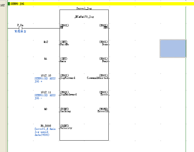

有谁知道这个梯形图是啥意思吗?
我只知道是跟Servo有关的,但不明白是啥意义:

这个功能块应该是自己设计的,功能呢是 伺服电机的 点动功能

這是一個總線模組軸卡OMRON自建功能塊從檔案就可以呼叫
功能是執行吋動方式

功能块,是不是跟子程序类似的东西啊,三菱没这玩意儿

三菱有啦不是子程序可用ST 和階梯圖編輯
建好後可於程式中使用
同樣功能只要變數不同就可執行不一樣動作

功能块,也就不过带参子函数而已。
比如一个函数F(X,Y)=2X+3Y.这个函数有两个参数X,Y,功能是输出2X+3Y的和。你给不同的X,Y值可以得到不同的结果。比如X=1,Y=2你就得到总数7,如果X=2,Y=0你就得到总数2.
这个功能块,应该是一个伺服的JOG模块,推测应该是你给一些轴标记,JOG速度,方向参数,就能驱动相应的轴进行相应的JOG运动。

这是自己写的一个功能块,然后在调用出来的
