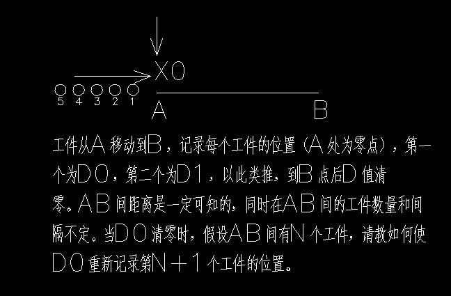

AB间输送带电机装有一只编码器,X0处有一光电开关,想达到的效果就是记录每个工件的位置,工件数量最多为60个,哪位大侠指点下思路。

先入先出,这不就是一个含有60个元素的队列结构么 手册上FIFO指令可以看看,没有的用2个Z寄存器作为指针也很好构建队列结构。
大侠FIFO指令是S200的哟三菱的应该是SFRD指令

编码器必须要有的
高速计数器的数据处理才是关键

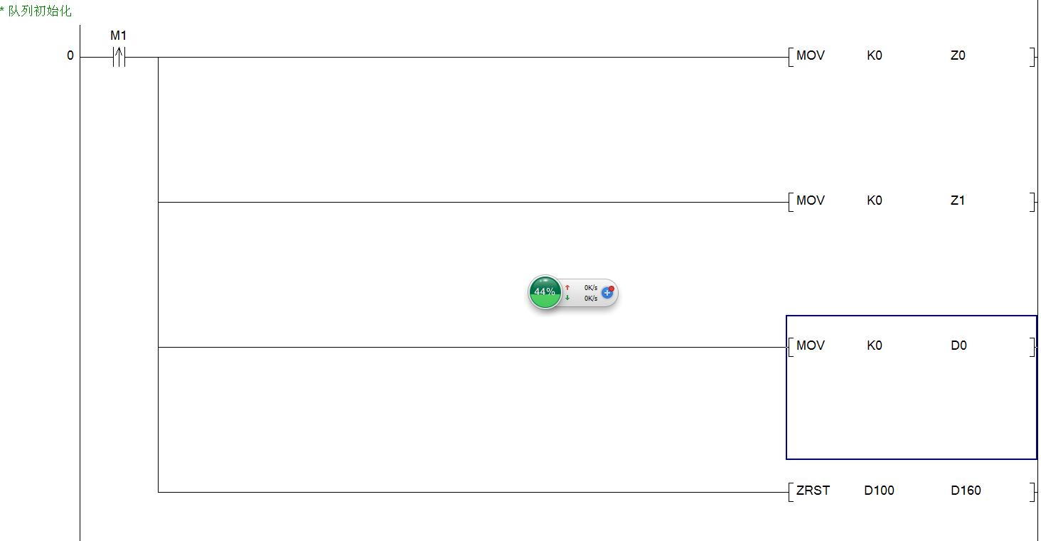

你说的有道理,我用的是变址寄存器,我 现在遇到的问题就是第一个值D0能读出来,第二个D1读出来后,D0就不再变化。我想要的效果是D0一致计数直到清零,有什么好办法吗?
你的意思是要D0一直都在记录当前值吗,直到记录D0值的那个产品到达B点为止。     是这样吗?

是的,就是这个意思,比如说第一个工件到B点,它的位置D0清零,此时传送带上有 50个工件,那么第51个到X0后位置再次为D0,一致循环
