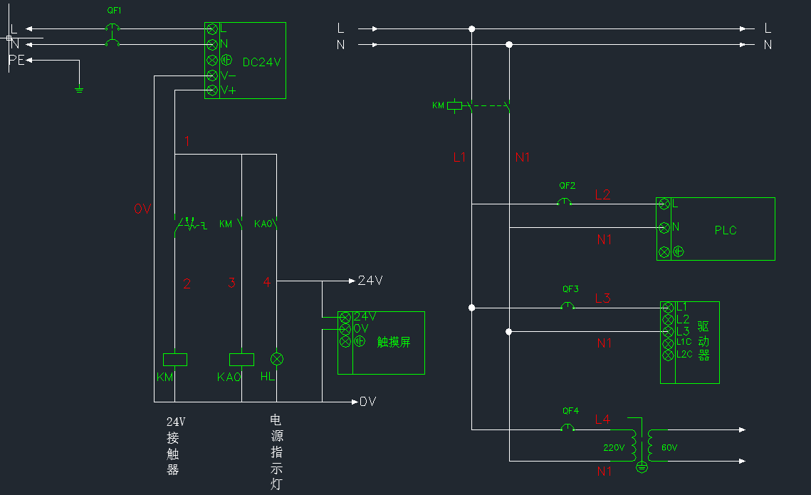

按下图接线,24V接触器线圈会烧坏,请教原因?1-3之间是接触器的NO点。

加续流二极管呗。。。

电路没发现问题。可能通电瞬间有过流,或者24v接触器太水?另外,24v要区分直流和交流的!你仔细看看你的接触器是直流24吗?

哦,这点没考虑到,谢谢!接触器是在运行5分钟左右线圈才烧掉的。

交流24V接触器接入直流24V时会出现此现象。

谢谢。应该就是这个问题了。

一般都是用直流的24V接触器。来控制220VAC,确实要看清楚线圈的电压类型。新手玩继电器。不注意很容易被烧坏,线圈有24VDC、110VAC和220VAC,要看清楚线圈上标的电压。否则很容易烧坏。还有温控器,时间继电器。还有一些90VDC,180VDC直流马达。控制器要接跳线的。一不小心很容易出错。搞工控的,要有特工一样的观察能力。

    这电路有点搞。别笑,俺专业是电气非工控。之所以这么说,是因为为何要用24V直流电来控制交流接触器?还有KM接触器的三副触点竟然即控制直流24V电路还控制着220V~电路。这应该是不被允许吧?还有后面这个N端尽量别通过接触器而应该直接通路连接。否则万一触点接触不良,接触器吸合后火线已经串进各分支电路,但因N端接触不良没有导通,表面看却是没有接通,设备带电容易出现触电问题。
    KAO接触器不清楚是啥。不过从此图中看是没必要存在的,因为和KM是同步动作的,还不如用KAO的触点去控制220V~而用KM的触点去控制哪个指示灯和触屏的电源。
       楼主:估计你的接触器线圈是交流24V电压,我去年处理过一起事件,哈工大的老师设计的,当时接触器线圈是交流24V,给线圈通的是直流24V电压,接触器线圈烧坏,也是运行几分钟线圈才烧掉,打开看,线圈漆包线大面积烧黑。交流24V接触器线圈直流电阻大约7欧姆,通的是直流24V电压,线圈电流达到3个多安培。

    如果KA0触头没有控制其它地方,可取消KA0.用KM主触头给指示灯和屏供电就行了。
