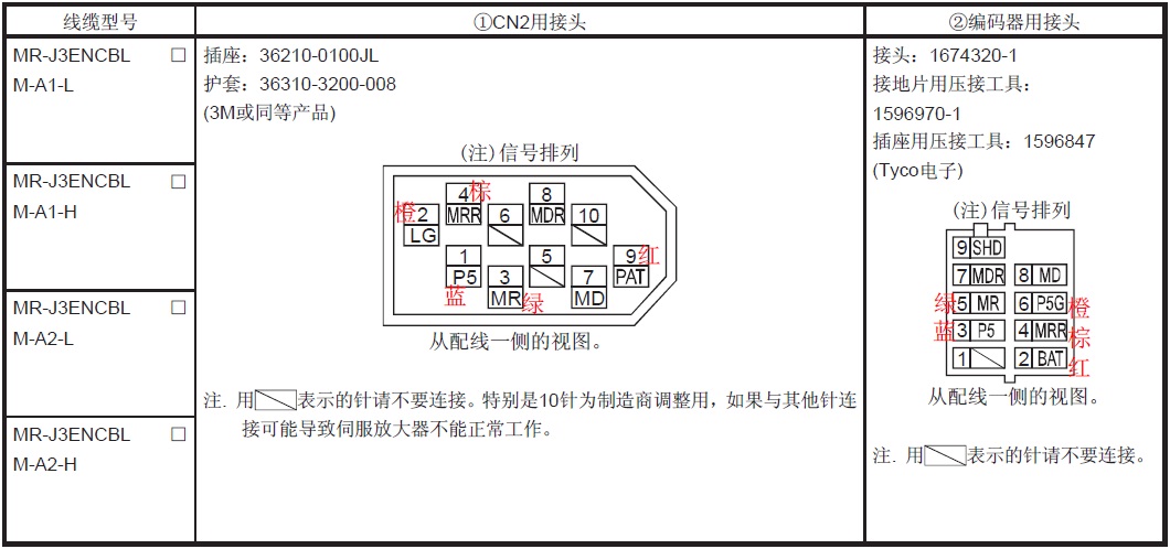

客户的机器有一台伺服报警AL20.1 ,查询是编码器故障,更换了编码器的线还是报警,新机器,去年12月份出厂的。
有点搞不懂了,查询编码器线材的端子定义,居然只有符号,如P5,LG,MR,MRR,PAT还是BAT的,有没有哪个兄弟知道说一下。
感谢感谢。

1楼  发表于: 2017-03-09 11:54
查没查马达端的编码部分?

引用第1楼liyian455于2017-03-09 11:54发表的  :
查没查马达端的编码部分?
HG-KN的也是这种代码,没有CN1伺服IO的那种详细说明。

4楼  发表于: 2017-03-09 17:26
只找到了这么多,BAT还是不知道。
Serial communication
Signal name Symbol Connector pin Function/Application
MR,MRR,7,17,Communication signal with servo motor
P5 18,19,20,For supplying 5VDC power to servo motor
LG 1,2,11,12,Common terminal for P5
SD Plate Connect external conductor of shielded cable.

BAT是 电池接头
