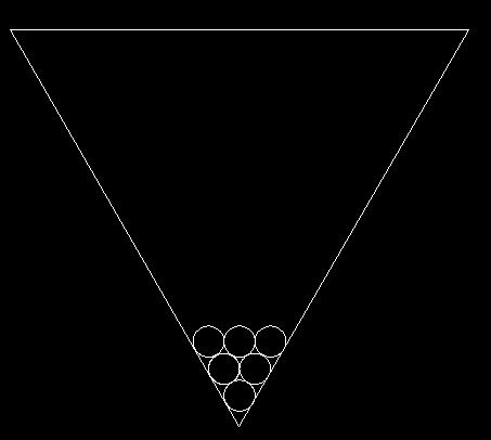

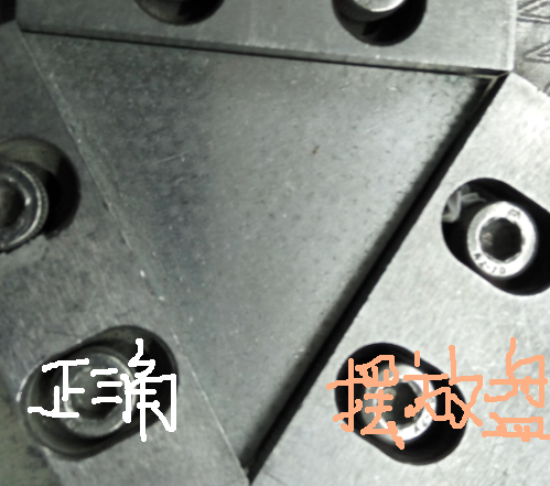

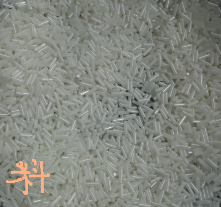

接了个摆放料工程,本以为很简单,难住了,料是从震动盘出来,在等边三角盘上每行按1  2  3  4  5 .........排列摆放好,如图:我是按X轴Y轴伺服控制电机一个一个去放,就是放不好,料有时会倒一个,后面的就全乱了,料是PU材料,1mm*5mm很小,很光滑,摆放不好,工程可能黄了,大师们支招一下,拜托,拜托

    貼層雙面膠在三角模具上。

    伺服放件,这样放有什么问题?
    谢谢,我就是这样倒三角放料的,从左到右,从下到上,从正面一个一个塞.料是挤着的,但问题现象是,料会倒一个或动,后面放的就全乱了

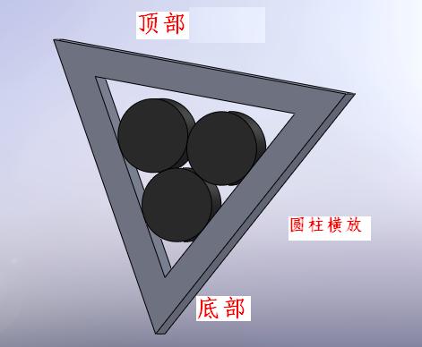

    料怎么会到呢?这三角的顶角垂直地面,就是料柱平行地面的。料柱是横着平放进去的。
