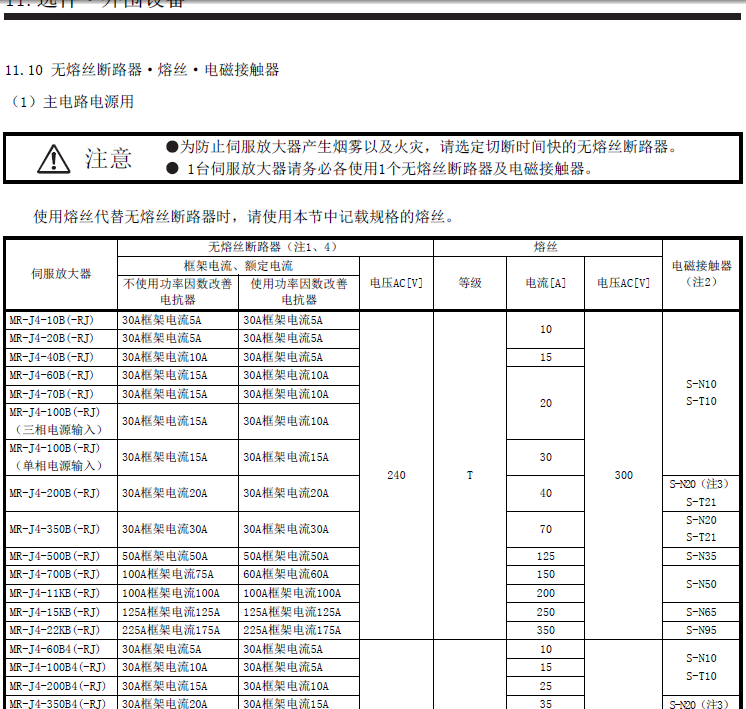

我有一个项目,16个伺服 三菱J4的其中750W的5个,400W的3个,100W的8个, 振动盘10个其中4个大的,2个中的,4个小的,伺服和振动盘分两路供电都是单相220V供电,请教大家伺服断路器用多大合适?振动盘的用多大合适?还有总断路器要用多大?
我自已算了一下,伺服的160A,振动盘的没标电流不知道,估算100A,总断250A,不知道对不对,心里没底,求助高手指教!多谢了

一台750W伺服要用15A的断路器吗?很纠结

手册上就是要求这么大,你看楼上的我发的图

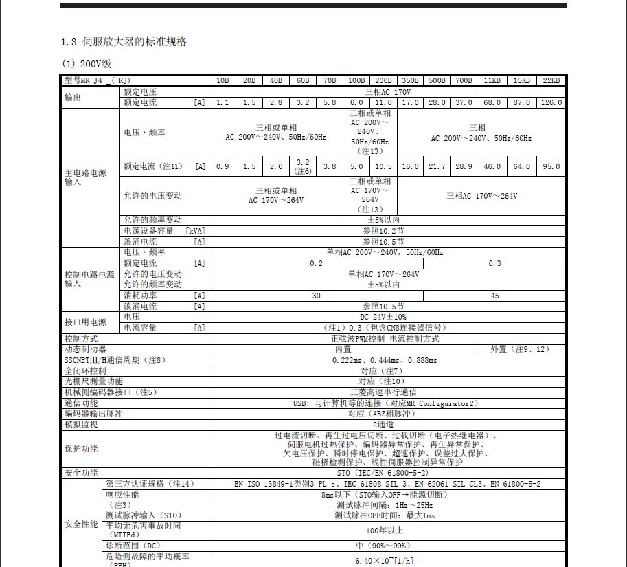

11楼  发表于: 2016-11-18 09:09
这是使用三相时的额定电流
