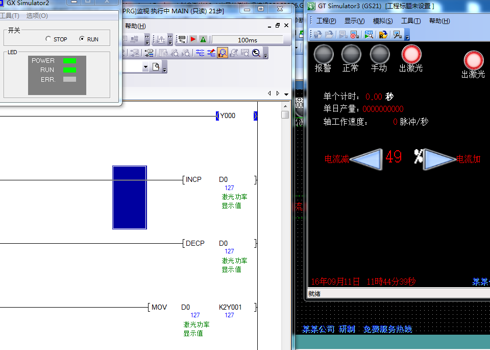

最近做个小项目,需要在HMI上设置设备的电流值,HMI上有百分比显示0%~100%,HMI上做两个按键,电流加和电流减,按一下对应的百分比就加1和减1;
PLC实际的输出是8个输出点来控制设备的,例如:0%转换成二进制就是:00000000,对应Y1~Y8全是OFF;100%转换成二进制就是:11111111,对应Y1~Y8全是ON;也就是,如果用D0表示电流值,0%~100%的电流用十进制就是0~255。
现在怎样才能用实现,在HMI上调整显示电流的百分比,对应的PLC的Y1~Y7就输出呢?大家给点思路,谢谢了!

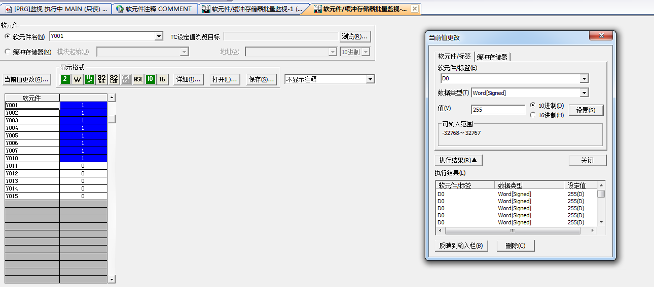

MOV D0 K2Y0,三菱的PLC

    谢谢你 已经调试成功了

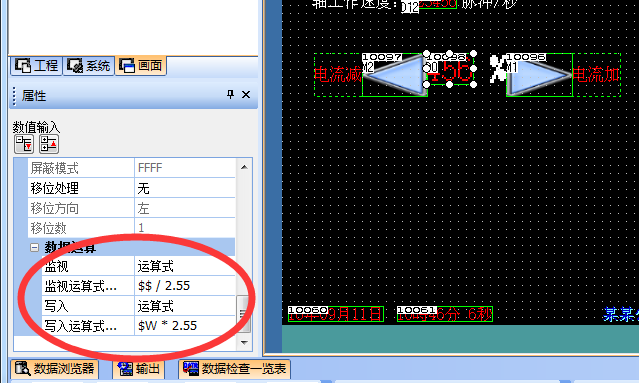

    是这样的:电流的大小就是用PLC开关量输出控制的,一共八根线。0000 0000到1111 1111来表示,这个按照一楼的思路已经实现了。对应电流是在触摸屏上用百分比显示的,0%~100%,这个还没有实现,我想在屏幕上用十进制0到255来表示,功能是可以实现,就是显示不直观,别人要求用百分比显示,唉~

    电流当前值*100/255

    百分号单独放在D0后面,不参与运算,将设定值D0*2.55放到D1里面,用D1控制Y0-Y7就可以了。
