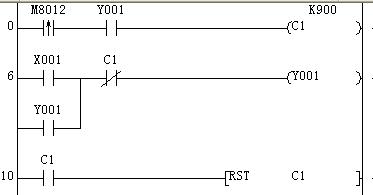

站长请教了,M8012发出的0.1秒时钟脉冲是否与扫描周期有关。加定周期是120ms与20ms,他的脉冲周期一样吗?我有这样一句LD M8012
DDECP D186
实际D186减完时间大于D186的设定时间。这是为什么呢?

M8012实际上是系统的时钟中断,因此与系统扫描周期无关。

如果你是仿真得出的结果
在仿真开始的那一瞬间,会有很多延迟之类的,所以时间不准。
可以看过程,编写一个程序看过程,应该是准的

cvlsam:你好!我想应该是这样.否则就没法用这个指令了.但是根据用户说要求90S时间设定55S就够了.........晕了.
90秒?等一会我做一个程序给你看,不过这种还是发到综合讨论好。

可以用这个试一下

谢谢站长。
