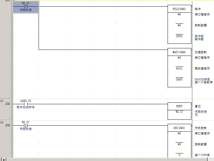

我用的CP1E-N40DT-A使用PULS+ACC指定脉冲输出后A280.03完成标志不动作。应
该是哪里写错了,求高手指点。

puls指令前加个@

用INI停止脉冲的就标志位就不会动作
