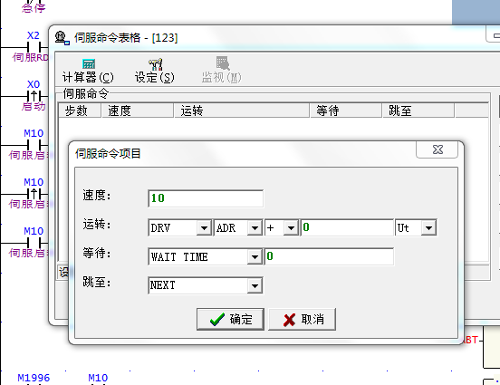

如图那个命令项目里的设置具体是什么意思?速度我知道是脉冲频率,运转是脉冲个数,等待是下步的时间,就是不知道那些选项菜单,是什么意思?求大神

你是走单步还是多步的?

单步又是什么 多步又是什么?

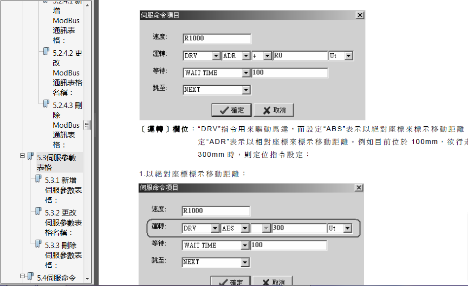

我发一份说明书给你,看第5章。附件太大了,上传不了,

这两天忙没来家园,明天发给你。现在是用手机上的

楼主要的已发送,8楼也发了,请注意查收。
