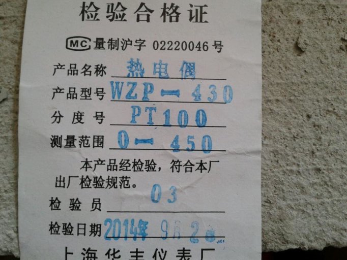

温度探头的检验合格证如图,现场打开接线盒有正负两个端子,说它是热电阻吧,只有两根线,而且产品名称是热电偶,说它是热电偶吧,分度号是PT100,这个东东到底是什么类型的探头

合格证已经说得很明白了,是PT类热电偶,而热电偶实际也是一种热电阻

PT100 的意思是:以铂(Pt)为材料做的电阻式温度传感器,在0°时电阻是100欧姆。采用三线式接法可消除引线线路电阻带来的测量误差。

把探头的两根线接入数字式仪表用来显示温度,如果按热电阻接线,分度号设为PT100,显示温度是实际温度的2倍,
如果按热电偶接线,分度号设为K,显示温度和实际相符。但是K型热电偶的温度范围有0~1300,,该产品的合格证上的测量范围是0~450,
真不知温度超出常温后,显示的到底准确不?

热电偶也有PT100的?不太懂了

就是,只见过有 j,k的,还真的没见过有分度号为pt100的热电偶。。。

用万用表量一下不就完了,多简单的事啊。

真没见过这么标的。估计是哪家私人小厂的产品。

就是铂电阻

PT100不就是热电阻吗,热电偶体积小

热电偶与热电阻有着本质上的区别!
