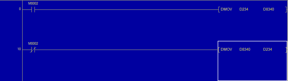

各位大侠,
菜鸟一枚,在此请教图片中程序的意思,用在哪里? 拜谢!!!

M8002:初始化脉冲
M8340:Y0输出脉冲当前值寄存器
该程序可以记录下Y0输出脉冲的当前值,并在设备断电重启时将该值重新装载,以免断电后伺服位置丢失。

    记忆d8340里的数据

    1楼正解。
