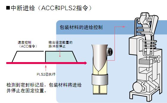

各位大神,首先启动步进电机,怎么样让光电开关感应到,步进电机不停,再走一小段固定距离才停止
有精度要求,小弟不胜感激

用OMRON  PLC 中断控制应该可以做到。

用欧姆龙的U型光电开关+齿轮SPD指令或者高速计数可以解决你这个问题

1:可以用两个光电,第一个做减速点,感应到这个点时以小脉冲频率运行,到第2个点时停止。
2:用一个光电开关,但挡块加长,用上升沿做减速点,下降沿做定位点

因为电机拖动的是一条很长的丝带,中间分成许多小段,每一小段的距离有点不一样,可能会相差几个MM

这恐怕不行的,没有位置在停的位置装光电开关,只能在停的位置前一点装感应开关
况且如果能在停的位置装感应,那这就不是问题

有了光电开关的信号,然后再计算光电到停止位置的距离,
