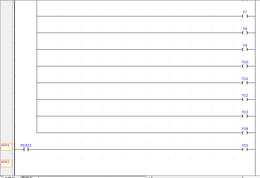

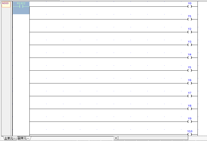

今天在试机的时候差点出事故。我们公司以前是在外面找的编程员。之前给了他一个plc叫他编个程序,他没有编。后面找了几次才把那个plc拿了回来。我没有看里面有什么,接好线上电准备灌程序试机。结果一上电什么都没有动,所有的输出点全都不停的on--off,吓得我心都要蹦出来了。万幸没有伤到人,没有损坏东西。后来拔掉继电器上电读出如下程序。这人太他妈的缺德了!

这程序也许只是他用来测试输出点好坏的,只是后来没编程序,所以也没有清除掉。

应该是像楼上说的测试程序,一般人不会无聊到故意去搞个这个来害你

什么PLC有Y15?

就算是测试的,那也该清掉呀。他给我们厂做了好几年的,知道我们都做什么机器,这样的程序会害死人啊。他搞工程的难道不知道?当然,我自己也是粗心大意!经一事长一智啊!下次一定先查过再去接线了。。。。。。

这个不能怪别人呀楼主,是你自己没有考虑周全呀
就是一台全新PLC换到机器上你也要把它切换到编程模式啊,这样做就是防止万一.............

我感觉这个程序没有任何问题,也不是刻意的想整人。当我拿到一台用过的PLC,我也会编一段程序试试输出点是否有问题,这样可避免很多麻烦。同时我不会拿一台来路不明的PLC就上机试用,这样当然可能出问题。这能怪你经验太少或者太大意了。

永宏的plc是没有停止开关的,只能在编程软件里面run/stop

这还能怪别人,你自己都没做好试机就马上换上去,出问题也是你个人的事

这也是正常的,哪怕没搞错程序,直接上机也是有风险的,只要提前做好防护措施就好了。。
