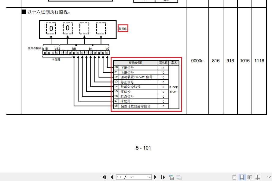

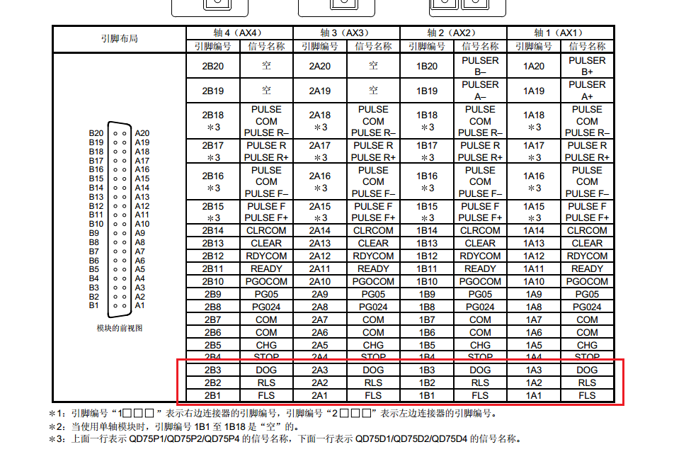

1. 请问各位,上下限位开关,原点开关是接到伺服放大器中,还是定位模块中,还是两者都接啊??限位开关的上限,下限,近点狗信号分别接在1A1,1A2,1A3上,那到程序里面后对应的地址分别是什么啊?

我们的设备上这些信号都是直接接在QD75定位模块上的
真诚感谢!那对应PLC程序里面的地址或者缓冲地址是多少啊?我怎么在程序里找不到?

上限位,下限位,近点狗信号需要接到模块上

FLS,RLS,DOG需要接线的

11楼  发表于: 2014-11-03 10:53
上、下限和近点狗信号要接在定位模块上,按7楼的图示硬件接线,各信号的状态可通过定位模块内的缓冲寄存器读出;各开关的常开或常闭可通过定位模块的智能模块参数设置进行变更。附件为做过的项目中三菱定位模块与松下A5伺服的接线图(PDF),供各位参考共同学习。
