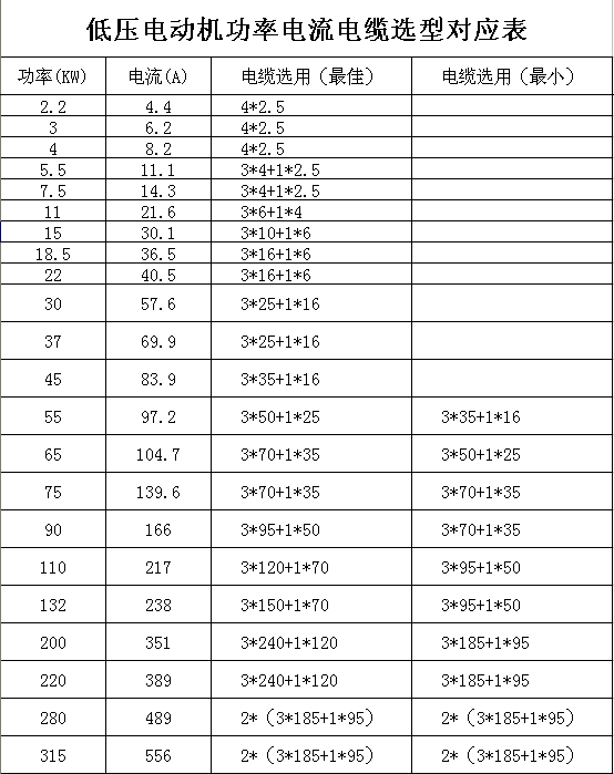

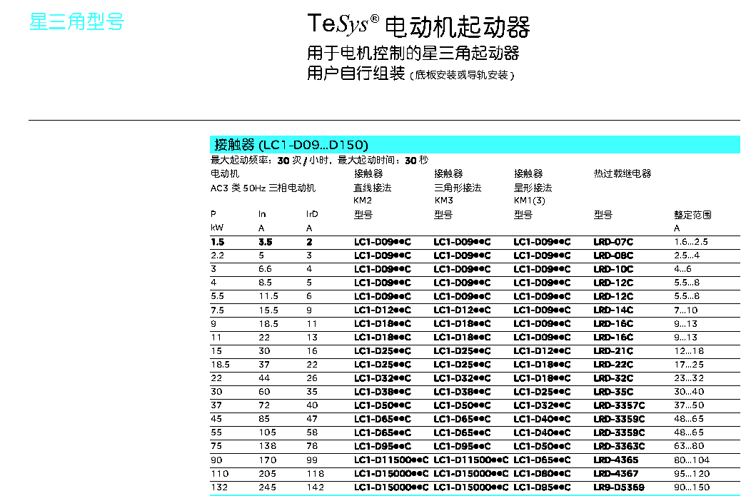

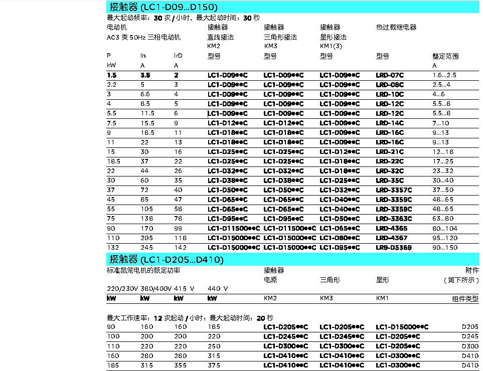

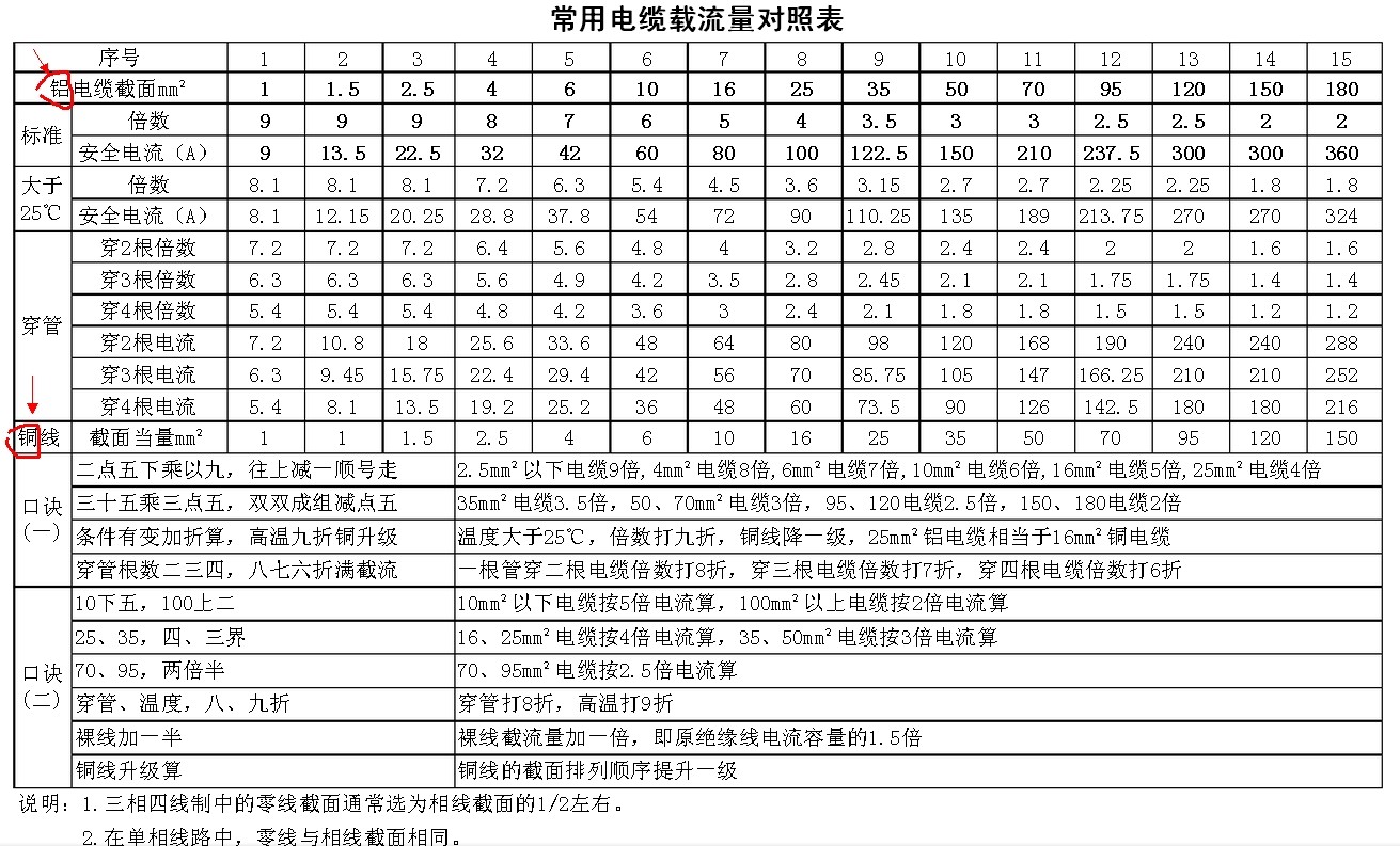

电缆载流量的速查表,记得看清里面那个是铜线,那个是铝线
另外,上传了两个电机电缆对照表,希望大家在设计使用中根据实际考虑,因为实际情况和你设计的会有些不同,比如你选的是国标的线,可是到时候买的是非标的线材,那就麻烦了。
星三角配套接触器是根据施耐德接触器的标准配置,使用中也可根据实际负载和产品品牌酌情放大。
呵呵,费了好大劲,希望对大家有帮助,十一点了,睡了!
