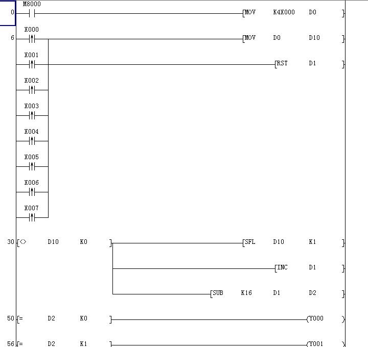

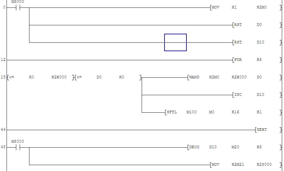

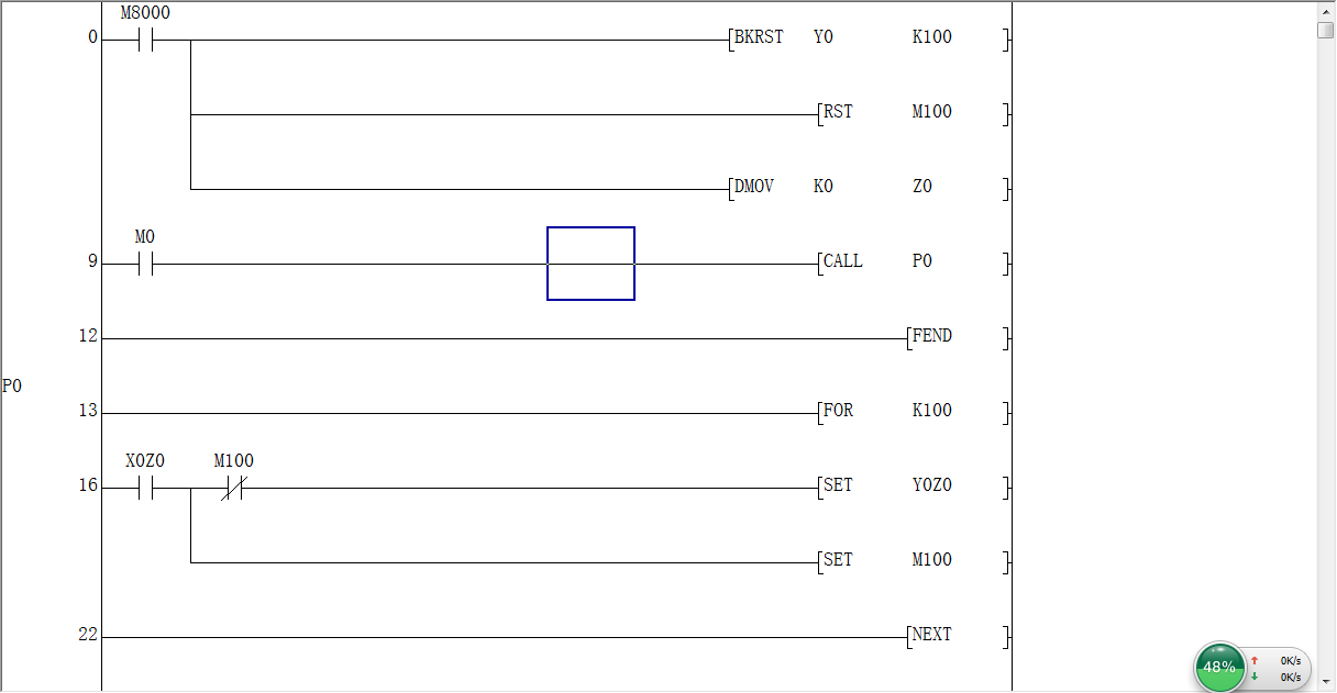

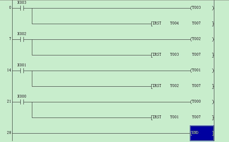

今天搞到一个小工程。用的是FX2N的PLC/。动作简单 。就是 X0-X9 输入一一对应Y0-Y9输出 。就是X0导通,输出Y0。X9导通输出Y9。当输入点有几个同时导通。也只可以输出对应最小输入数的那个点。比如X3-X9全部导通。只可以输出Y3。。要求就是不管什么时候 同时输入几个点导通,输出只能是对应最小的那个输入点。不知道有什么好方法编程

冒泡法啊,其实就是 找最小值 啊

X0-X9互锁起来吧。

还好你用的是2n的,这个是有办法搞的,用SER 试试看,

互锁的话非常简单

参考:

谢谢大家的回复,实际我用的是Q02CPU。我上面说的是表达一个这样的意思 。用互锁就比较麻烦做的。那要是100个点这样 输入 输出,就难搞啊
