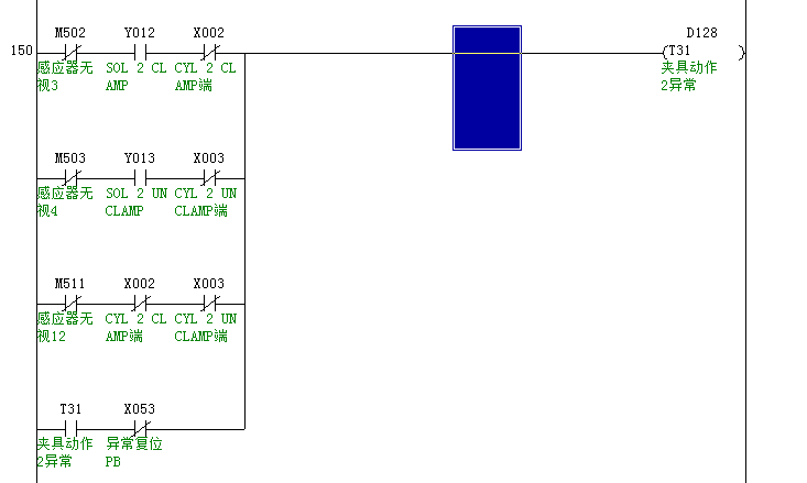

不是楼上说的那个意思,我的意思是说假设我有个气缸他有两个限位信号,突然有个信号位置变了,气缸检测不到那个信号我在自动运行的时候需要加一个报警提示气缸未到位,这个有哪个高手做过吗?

一样的,气缸到位后,下一个动作前加一个ANI X0,动作要执行,同时ANI X0,就报警。

气缸报警分2种 一种是开关检测,2个开关同时ON,2个开关都不ON (5秒或者3秒) 二种是动作检测,Y前进输出,3秒内还未检测到前进到位开关信号,那么就报警前进异常

我们是这样写的 定义一个 无异常内部辅助继电器 把所以无异常状态的常闭点串联起来给无异常继电器 再把无异常继电器的常闭点给 报警输出

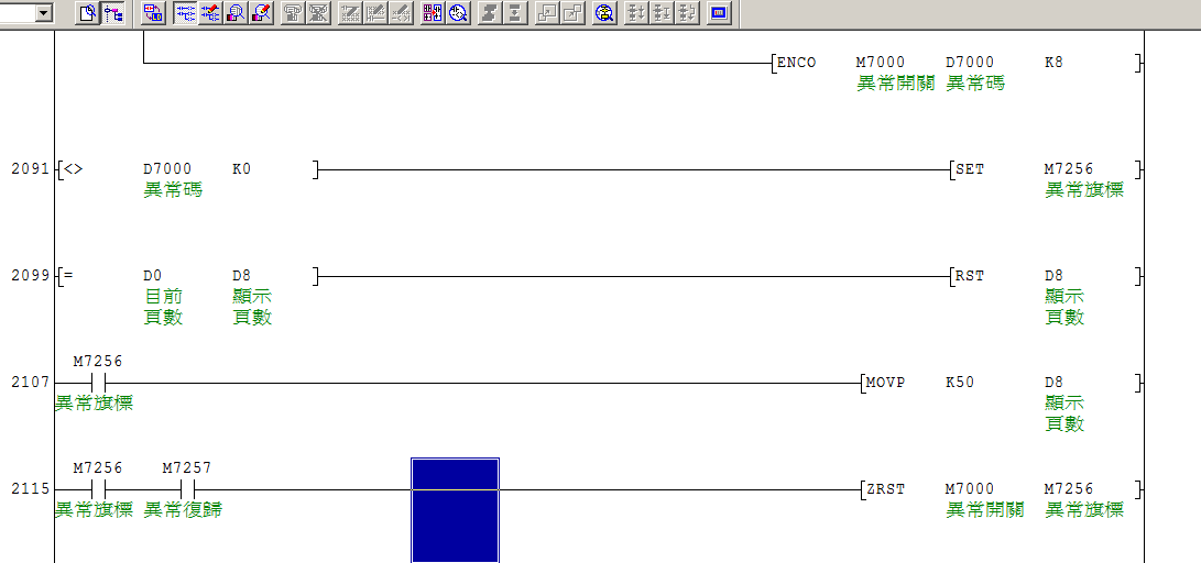

原來大家都用這種方式
好像也只能有這種方式
但是遇到那種愛亂調整氣缸速度的人
調慢了,你的觸發異常時間不就沒效果了
反而會一直跳異常
如果把異常時間寫在人機變成可調
那有人亂調,你的異常時間也變沒用處
有人會寫成智慧型的嗎,自動判斷異常秒數
我嘗試寫過,但是...好複雜阿
