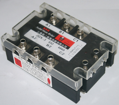

公司买了5个40A的SSR固态继电器,控制三相交流电机,控制电压DC24V.
现在情况是能启动SSR让电机运转,但是断开DC24V后,电机还是会继续运转。停止控制不了。
其它几个都是这样,另一个牌子的就不会这样。不知什么原因?还有电压480V?

固态继电器好像不能用在感性负载控制,一般控制加热的比较多

我们用了好多控制0.75KW电机的都可以,可能这个牌子的有问题吧

你们公司太利害了,用SSR控制三相电机,击窜了吧!

用SSR控制三相电机有这个必要吗?

这是另一种,我们也用了这些

主要是我们这里粉尘大,换接触器太频繁了

对动作频繁的换了后有半年在没换,也没坏,轻松好多了。现在对3-4KW电机用这种后出现上面的情况了

这个牌子的ssr质量问题吧

ssr多用于阻容性负载,感性负载最好不要用

我们公司也在用,频繁动作粉尘多的地方,用了几年了很好用。一般不受控就是坏了,以前也碰到过,换了就好了。
