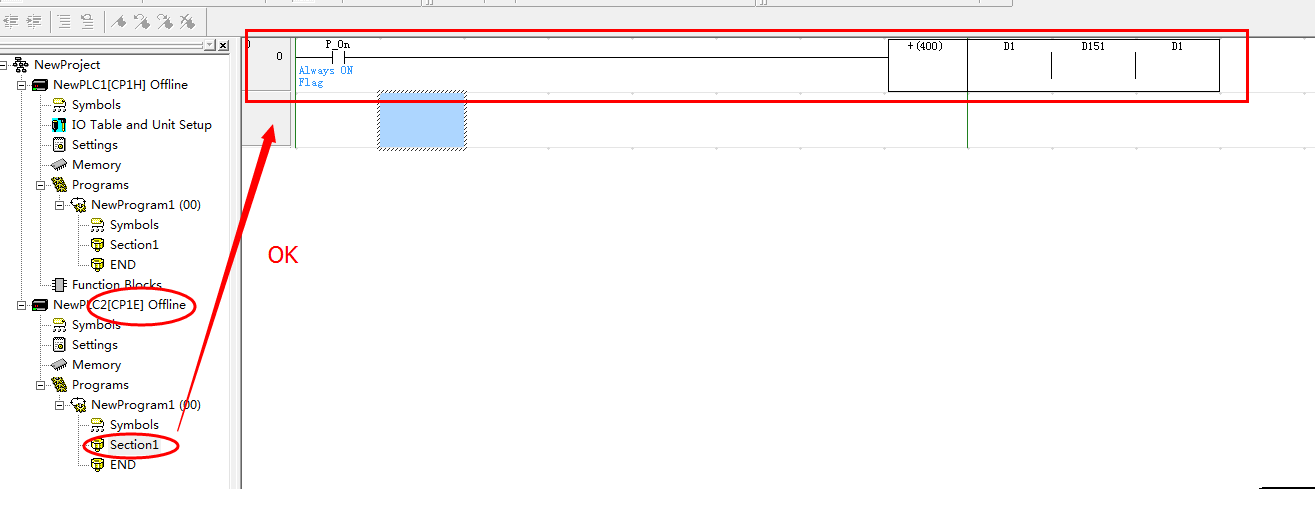

如题。。

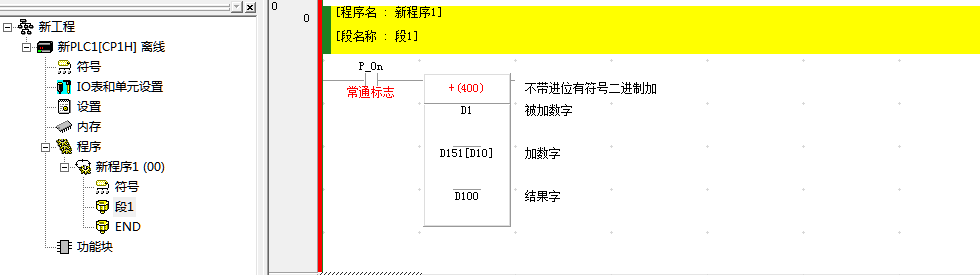

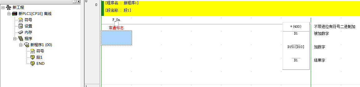

说明:指令使用时,指令、存储器之间必须要用空格间隔!
我的加数是D151[D10],,你试试。

直接那样写是不行的,在CP1H中对于数组指针只能使用常数,不能使用变量!
如果你想使用指针可以通过FOR NEXT指令和@D来实现!

MOVR指令也可以!

CP1H是不支持这种写法的,要用的话就用间接寻址
