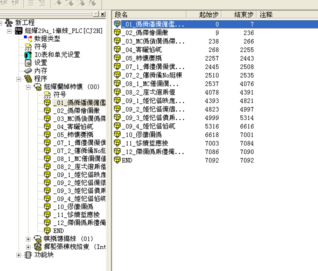

各位好!请问日本人做的程序乱码后有什么办法能改成中文呢。样式见图片。谢谢!

是你的系统少了日文字体

先安装AppLocale
用AppLocale打开OMRON编程软件
注意路径名要用英文或数字

最简单的办法是下一个破解版的金山快译2003或者2007,只能这2个版本太新的不行。
打开CX-P和金山快译后,先点开乱码程序后,在金山快译按“码”键,会出来简体、繁体、日语。然后先切换到简体、后繁体、最后日语。如果不行多切换几次应该就可以了。我在公司都是这么用的,翻译后只能显示日语有很多事中文字,但CX-P界面就是乱码了。

日文系统就可以.

恩,可以变成日文,中文没试过。
