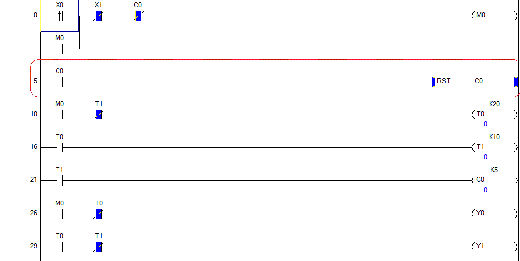

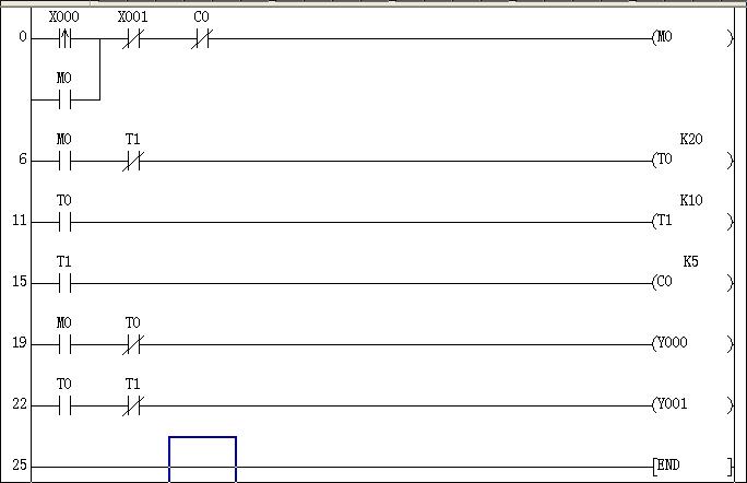

要求:x0启动后,y0先动2秒,然后y1动1S,循环5次。Y1与Y2同时停止。
我写的梯形图如上图,调试时,到C0到5时,Y1与Y2停下来后,重新启动x0就不能重新启动循环了,得断电才行,请问要用什么条件来使CO rst?

我觉得可以用M0的下降沿试试

你1次循环做完计数器又不会回0,会动就见鬼了。

发表于: 2014-03-27 17:02
C0
---||--------------[RST C0]

发表于: 2014-03-27 18:23
非常感谢!!!
我试了下楼上各条件,M0的下降沿最好。
用X0的话,如里Y1与Y2运行两次了。再次按x0,c0是复位了,但Y1与Y2还会继续运转5次。
用C0自身来复位的话,按下停止X1,c0不会复位,然后再次启动X0,Y1与Y2只运转(5-c0)次。

发表于: 2014-03-27 21:43
用M0 的下降沿和CO并联复位比较好。
