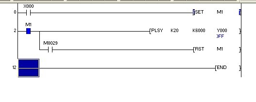

程序中的y0 怎么没输出啊。

电脑上看?还是PLC上?电脑上是不能摸拟的。

在PLC上的。线都接好的。用来驱动步进电机。

就是没反应,是怎么回事啊,步进电机没问题,接线也没问题,PLC是FX1S

上晶体管输出的PLC才行

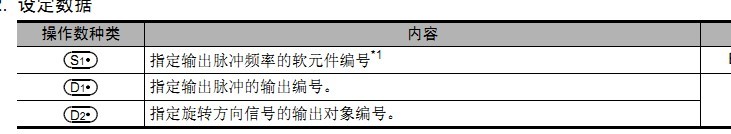

如截图 你程序上Y0为运动方向 但是输出脉冲的对象呢? 程序上只是对K6000进行脉冲输出 再检查下是否这样
下载积分:+1(liuqfly) 热心助人!

是晶体管输出的,FX1S-30MT的。

我直接LD X0 SET Y0,Y0有输出。但是用PLSY驱动Y0就不行了。

PLSY 的输出对象 一个是脉冲 一个是方向 这个指令才有效 你将你驱动器一个方向的 跟接受脉冲的线 一个接Y0口 一个接Y1口 再用这指令试试

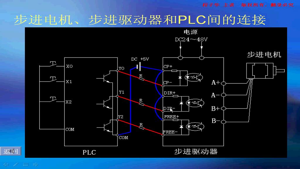

我Y0是接步进驱动器的PUL-,puL+接5V电源+,COM0接5V电源-.
这样应该没错吧。应该是给Y0输出频率为20,脉冲总数为6000的程序吧。

k6000改成k0再试下

我方向口DIR没接。
