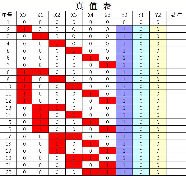

有6路开关量信号输入,当全部没信号时变频器停止,当有任意1一2路输入有信号时低速运行,当任意3一4路输入有信号时中速运行,当任意5一6路输入有信号时高速运行,变频器保持跟随状态。pLc用欧母龙CPM1

6路对应6个寄存器,每个寄存器内预存数据为1;
每一路有输入信号时其对应的寄存器与临时寄存器相加求和;
根据临时寄存器内数据大小0~6来控制高中低停。

这个程序看起来很简单,实际编起来很麻烦,按你的要求就是实现低速运行就有21种状态。如果用位元件编,程序就很乱很长,如果用寄存器比较也很麻烦。如果你需要更好的方法就联系我      QQ:360684677

我用三菱的已编好并仿真通过,用任意X的上升沿、下降沿给D递增、递减,然后拿D中的数值分别与1、3、5作大于、等于比较,输出Y端高速锁住中速和低速,中速锁住低速,共81步。

三菱的有个ser指令,就是搜索一段位区域有几个1, 只要去个范围就好了,,欧姆龙的没搞过
这种方法可以,59步搞定。
