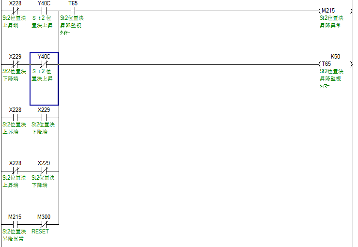

大家是如何寫一個 氣缸有異常時的程序?
目前我是 :
氣缸前後限 有裝磁簧開關
氣缸未觸發時 設一個延遲 後限沒亮
or 氣缸觸發時 設一個延遲 前限沒亮
就報異常訊號
請問還有哪些方式比較確實呢?

氣壓缸Y0
後限X0
前限X1
LDI Y0 //氣壓缸未動作
OUT T0 K10 //計時1秒
LD T0 //未動作計時到達
ANI X0 //後限未觸發
OUT M0 //輸出M0
LD Y0 //氣壓缸動作
OUT T1 K10 //計時1秒
LD T1 //氣壓缸動作計時到達
ANI X1 //前限未觸發
OUT M1 //輸出M1
好贴好贴!
這個方法跟我寫的差不多
不過這種方式最大的問題
就是氣缸速度一調慢,
這個時間就會異常

LDI Y0 ANI X1 OUT T0 D300
LDY0 ANI X0 OUT T1 D300
LD T0 OR T1 SET M500
气缸电磁阀Y0 单线圈2位阀
气缸到位信号X0
气缸原点信号X1
M500异常报警,
D300 延时时间,按时间情况设定,比正常动作时间略长就行

看來大家的寫法都一樣
我以為會有那種程式自動判別氣缸速度的方式
自動調整錯誤計時
感覺這樣會變的程式很複雜,
所以不是把時間寫死
不然就讓人為任意調整異常時間

感謝各位分享寫法
但是這種寫法遇到sensor 會突然閃一下的異常
可能就無法抓到問題點
因為設定的異常秒數不會成立

想要自動判別就要給數據出來,沒有規則怎麼寫得出來.
