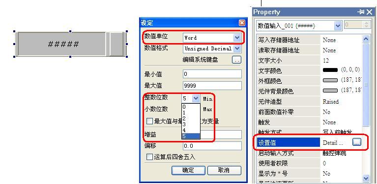

台达触摸屏数值输入怎么只有4位,第一次使用請高手不吝賜教。謝謝

在属性窗口点击“detail”,将整数位数选择为5位;
对于更长的位数,则需将数值单位选为double word

我知道,可是爲什麽不能設置更多位呢?請賜教

你把最大值改大一点就好了,现在人是9999,4 位

你设定最大值,例如设定5位,再设定最大值99999
