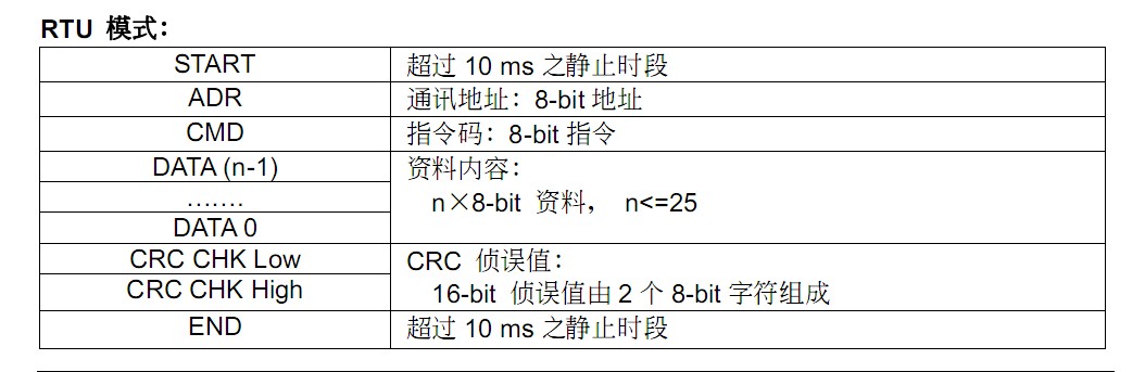

各位师傅们好,我要用CP1H与台达VFD-M RS485通信,关于 站号,  写功能码  ,        发送总字节数
    写命令首地址          写命令字数
要怎么编程啊,要实现正转,频率可在触摸屏上调,要怎么编, 写功能码  ,  发送总字节数
    写命令首地址          写命令字数
这些要怎么看,请有经验的师傅指导一二,不甚感激

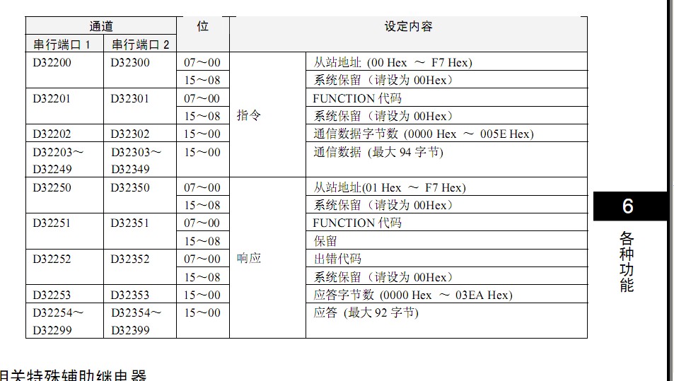

    写命令首地址          写命令字数
    写命令首地址          写命令字数
这些要怎么看,请有经验的师傅指导一二,不甚感激 DM32300写地址1,DM32301要写什么功能码?该怎么写,DM323002要写发送字节数,怎么算的啊,DM32303参数代码,这些真的看不懂啊,请师傅帮忙下
我变频器的通讯地址设定1,通讯格式为8N1,波特率为9600  ,要正转启动,还有频率可以调,要怎么编啊,

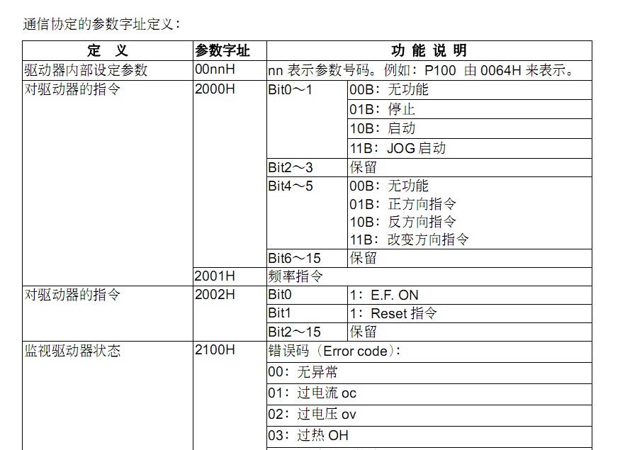

    通讯地址设定1,通讯格式为8E1,波特率为9600   D32300~~~~D32304分别为:
    正转 #1  #6  #4  #2000 #12
    反转 #1 #6  #4   #2000  #22
    调频率 #1  #6  #4  #2001  D32304       D32304为频率

    D32300--#1,D32301--#6,D32302--#4,D32303--#2000,D32304--#12正转
    D32300--#1,D32301--#6,D32302--#4,D32303--#2000,D32304--#22反转
    D32300--#1,D32301--#6,D32302--#4,D32303--#2001,D32304--D0(DO为设定频率)
    这里面的D32304地址不是重复了吗?请师傅再指点一下,D32304要怎么编
