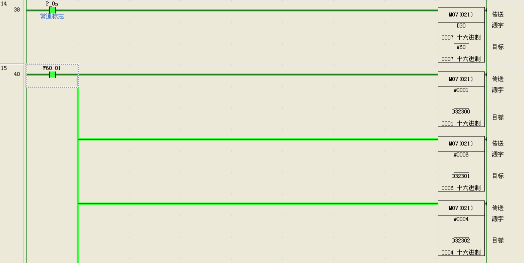

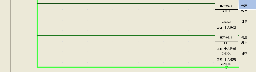

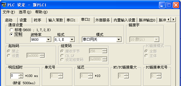

   PLC设置
程序
w60.01为0.1s脉冲
D32300 变频器站号
D32301 向变频器保持寄存器写入数据
D32302 发送字节数
D32303 数据写入到41004寄存器
D32304 需写入的数据
D40为写入数据SV值
以上方法不知哪里错了,总是不能写入运行频率到变频器的41004寄存器。请熟悉MODDBUS通讯的朋友指教。谢谢!

变频参数设置于PLC相同。运行方式为外部控制,运行频率为通讯方式。

2楼  发表于: 2013-11-28 14:14
三菱变频器的缺省波特率是19200
三菱变频器的运行频率(RAM)地址是40014
三菱变频器的运行频率(E2PROM)地址是40015

3楼  发表于: 2013-11-29 10:51
你那个D32303不是应该传送41004……40014这个地址吗,……

引用第3楼kadgai于2013-11-29 10:51发表的  :
写错了,是40014的。地址为40014-40001=13,转换成16进制就是0D。

7楼  发表于: 2013-11-29 15:26
引用第5楼yy1114于2013-11-29 11:35发表的  :
呵呵,成功了么?这些对着协议写就可以正确通讯,不过那个A460.00最好不要接在传送后面,因为在CPU繁忙的时候会出现传送错误

8楼  发表于: 2013-11-29 19:50
还没能通讯上去,原程序中写的就是40014,即0D。

引用第8楼yy1114于2013-11-29 19:50发表的  :
周末没回复不好意思,请问下40014,为什么你要减去40001
