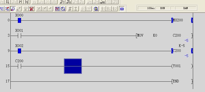

我真的不知道是什么原因,
换了很多版本的GX-DEVELOPER,都不能执行这个程式,每次按仿真功能时,都会出现软元件超出设定范围的警报.这个程式我已经可以仿真的,我的有些朋友也说可以仿真,真不知道是软件的问题,还是我的电脑的问题.请帮我看看,谢谢.

怎么搞的呢,图形怎么不能上传呢?
郁闷.
那只能通过指令写了.
那个程式是这样的.
LD X000
OUT M8200
LD X001
RST C200
LD X002
OUT C200 K-5
LD C200
OUT Y1
这个程式应该没有错误吧,但是就不知道为什么不能仿真.请指点. 谢谢.

软元件号不正确,M8200超过了被设置的软元件号,不能被用户直接驱动。

一般用M0~M383 384点
保持用M384~M511 128点
特殊用M8000~M8255 256点

能仿真,你用M继电器代替X输入就能仿真了

你为什么要OUT M8200啊,你这不是乱搞吗
你能告诉我你这个M8200做什么用的吗

3,7,10,11楼的朋友,你们可能还不理解楼主这段程序的用意吧
M8200并没有超出软元件范围
M8200的功能是:
当M8200=0时,加减计数器C200加法计数(和普通计数器一样)
当M8200=1时,加减计数器C200减法计数(每触发一次,C200数值减1)
楼主的程序错误在于:RST C200
这样是不合法的,加减计数器不能直接用RST指令复位
可以尝试用MOV K0 C200取代RST C200
