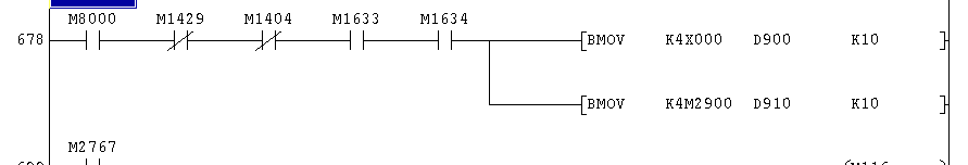

今天拷了一台机器的PLC程序,有8000多步,怎么就是没看到X/Y输入输出点?输出线圈全是M继电器?这是怎么回事了?

大家一起研究下,设备的上位机就是PC.在PC内部也看不到XY点。只能在说明书IO点里找到那个点是干吗的。

发表于: 2013-10-01 23:42
描述:輸出點
輸入點
[upload=2]

高手写的程序,比如K4X000 能看懂这个,就会明白了

5樓的一下子就看出來了阿!~
把程序濃縮罷了!!
要不然簡單一點的話要寫很多程序。

5楼的师傅程序已经贴出来了,有XY的 就是用了功能指令

程序有不同写法,这样写只是个人喜好问题。常见于台湾日本程序员写法
