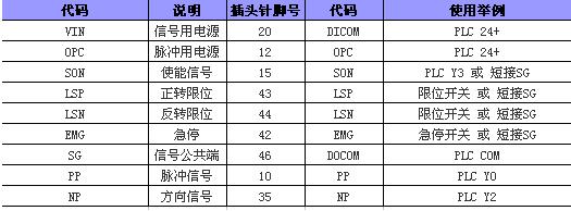

比如写 一段程序 -----II--------[DRVI D0 D2 Y0 Y2] D0=10000 D2=5000
M0
就这一条程序当MO接通的时候能让伺服启动吗 接线Y0接伺服接收脉冲的点 Y2接伺服接收脉冲方向的点 求教!
如果我还想要求可以手动电点动伺服运行,要怎么做呢? 加正反转又改如何做呢

又去看了一下说明书 如果选择集成脉冲 Y0是不是接伺服的PP点 Y2接伺服上的NP点 来大神呀 急求答案!

发表于: 2013-09-30 10:50
1,接线
2,参数
3,程序(你的程序已经可以了)
错一个都不会转,或者转的不对。
接线给你发个图:
反转的话,让脉冲数变成负数就行 K1000正转 K-1000反转。
