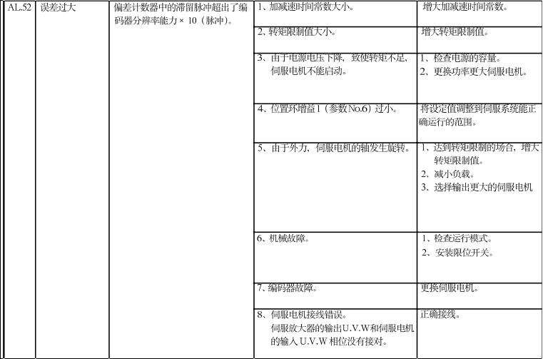

三菱MR-J2S通电后报警AL.52 误差过大, 机器复位后又可以运行。 编码器问题怎么修理这种故障的编码器???

检量一下电机轴承

是过载报警的,看是否有东西卡住那里。

电机启动了却无法转动导致伺服放大器有AL.52
1.电机轴承、齿轮和驱动目标是否有卡死现象。
2.电机的刹车是否解除。
3.电源相序是否接错。

1.调长加减速时间能不能好 2.如果方法一有效,而不能满足生产试调节负载惯量比参数看看也许有用

这个是关机十几二十分钟后再开机就报警 ,复位后又可以运行。编码器问题怎么修这故障的编码器??

这样的情况我遇到过两次,第一次是电工把V,U,W接错了,改过了就好了。第二次是伺服马达坏了,确切的说是编码器坏了,是搬机器的时候有个夹具砸到编码器上了,更换马达就好了。我就经历过这两点,但愿对你有用。

报AL52的原因是因为电机编码器故障或者说负载过重引起的,如果负载不重也许电机转子失磁造成的。
