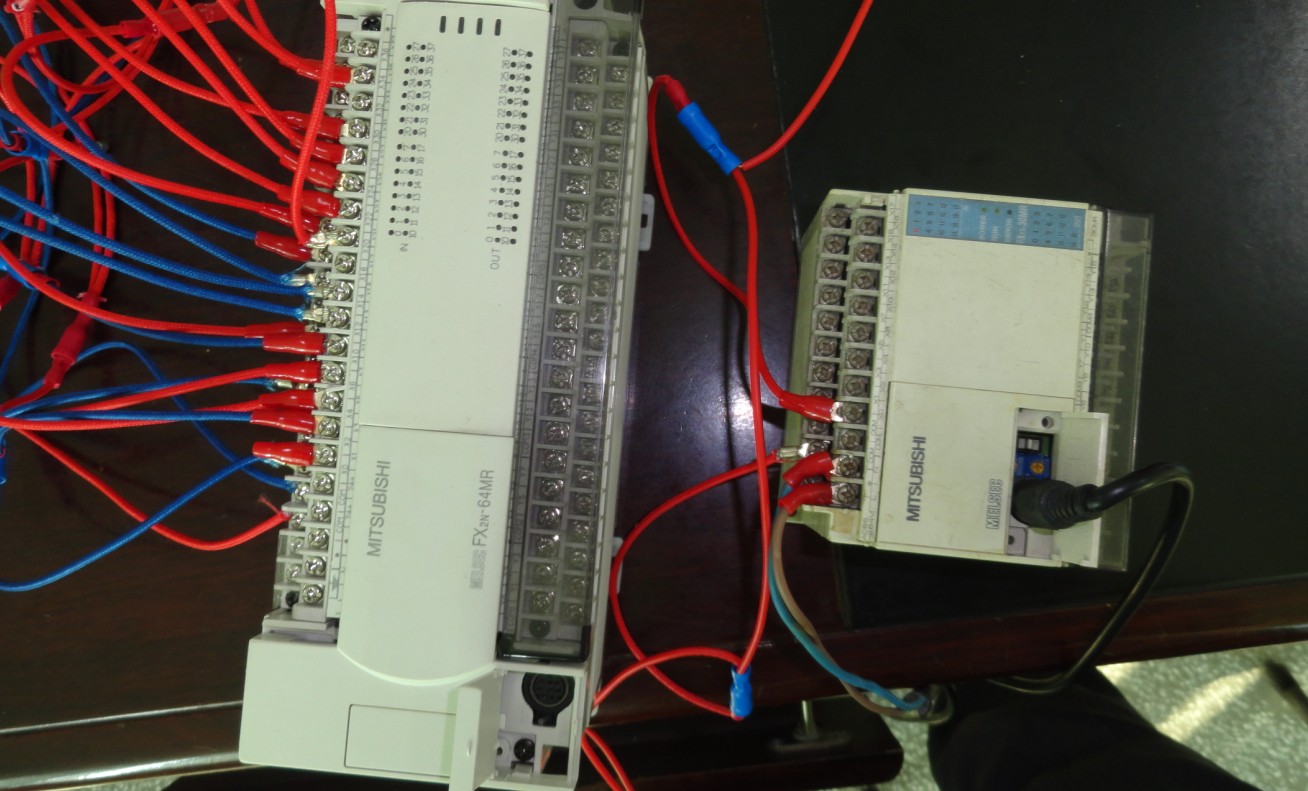

本人曾经发表过:同样程序,响应时间不一样(
http://www.ymmfa.com/read-gktid-1433110.html

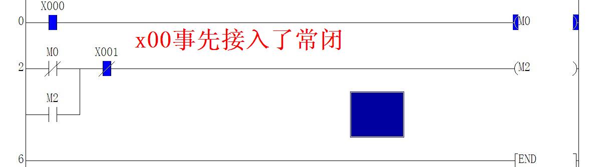

)FX2每次上电都会吸哈M2,大家热烈回帖发表看法,我特地从箱底里抄出一只十年前拆机学习的FX1S,同样也是继电器输出的,测试结果,FX1S是不吸合M2,而FN2N是每次PLC通电吸哈M2,(需要说明的是这个程序,是我之前一台设备的一段程序,当时调试没发现这问题,这是另一台PLC调试出现这问题。)如图,FX1S通电时不吸哈M2,而FX2N则每次通电吸哈M2,请大家不要说程序有问题!
[ 此帖被wangfuwang在2013-07-31 11:52重新编辑 ]

程序有问题。当X0不通时M0也未接通,2步中的M0是会接通(M0用的是常闭触点),则M2肯定会吸合接通。如果2步中的M0换成常开触点,则M2在X0未接通时肯定不会吸合接通。这是通过仿真得出的结论。

摆明就是程序有问题。写出来的程序要经得起捶打。至少我写这功能就不会这样写。

應該是在要加程序的源頭加上PLC RUN時的開關M8000,
原因是PLC一送電時,因處理器速度會不一樣,
按程序上程序沒問題。
加上M8000 RUN monitor NO contact試看看!~我也好想知道答案!!

那你下载程序后重新断电启动PLC试试。
今天在给同事讲PLC基本知识时,我在演示时也遇到了一个简单的置位、复位电路。FX2N就是不执行置位,反复看程序没有问题,重新启动PLC程序就执行了,哎,让我冒冷汗了,还好是热天。
