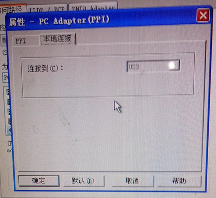

有一条200的数据线,前一阵子用得还好好的,今天居然通信不上。仔细看了一下,就是端口无法选择,如下图所示,默认的是usb,请问这是咋回事?

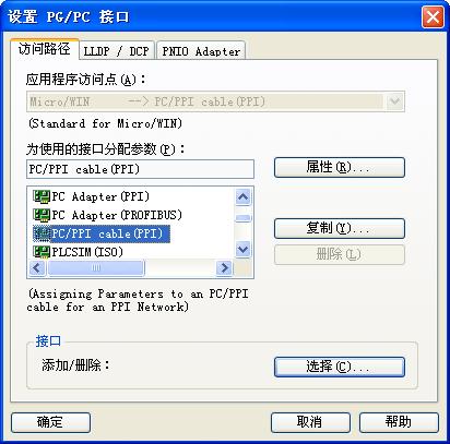

接口设置里面,驱动程序不要选PC Adapter,而是PC/PPI Cable,才有端口号选择。
PC Adapter只能是USB

最啊!我是选用的是PC Adapter ( PPI),就是不行。真是见鬼了,哪位高手帮忙想点办法啊?

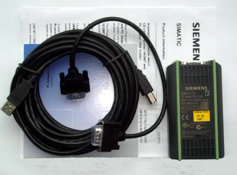

PC Adapter对应的是适用于300/400系列的编程线:
如果不是这根,请使用PC/PPI Cable,该驱动可设置端口地址:
