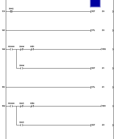

在置位指令 复位指令 主控指令 子程序调用指令等一些高级指令里可以出现双线圈 普通的线圈在没有特殊指令下是不允许出现双线圈的。

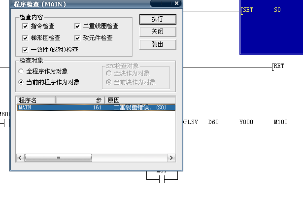

大家看我的这段截图是程序检查的错误 但程序使用起来时没有问题的
