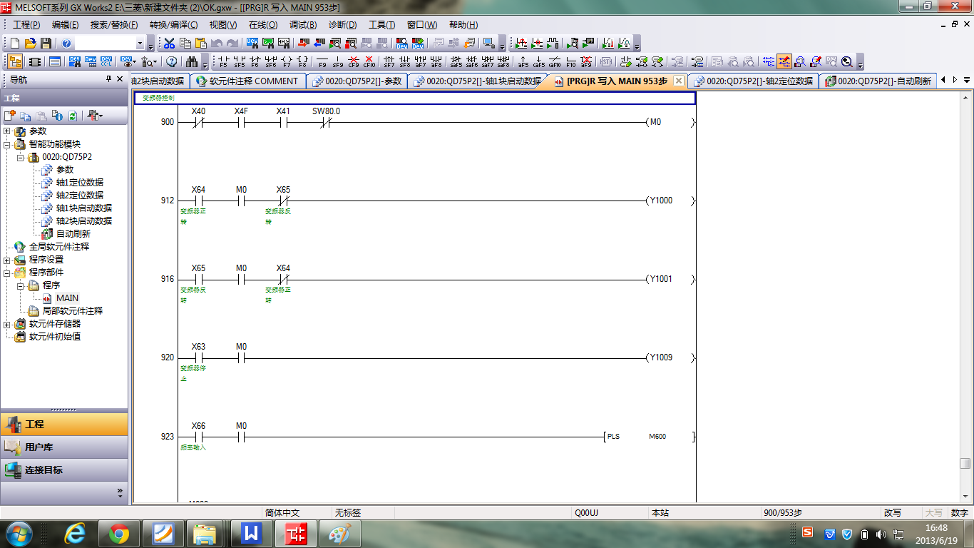

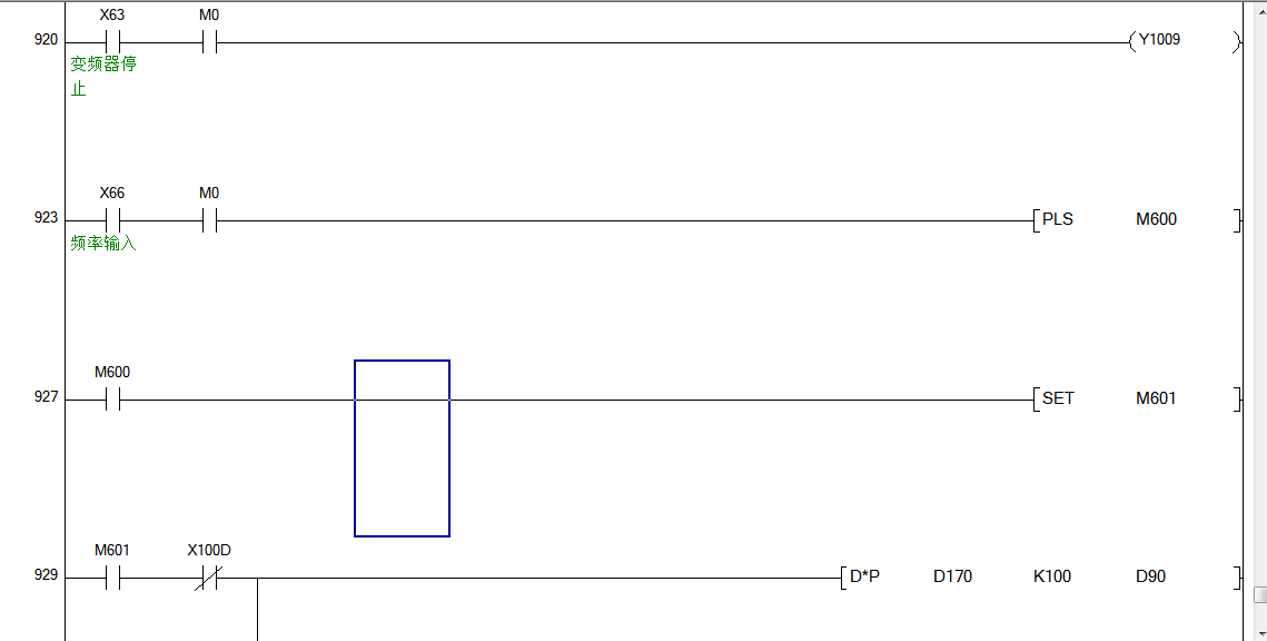

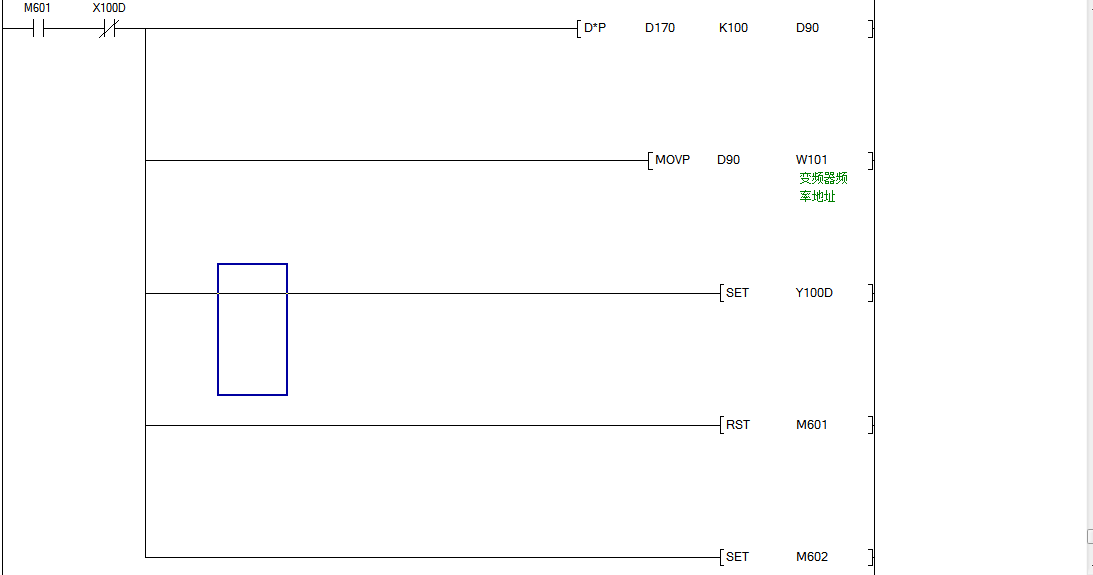

本人新手,遇到一段关于cc-link和变频器的程序,不是很懂程序的意思,烦请各路大侠不吝赐教

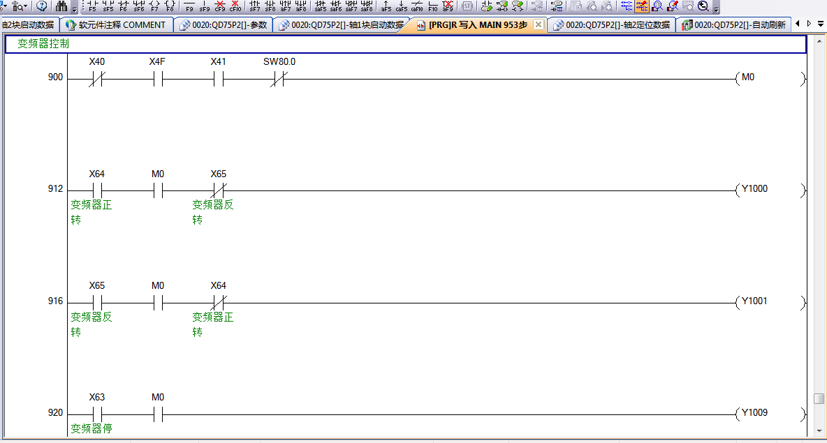

上面都有啊,就是控制变频器正反转,改变变频器的频率。

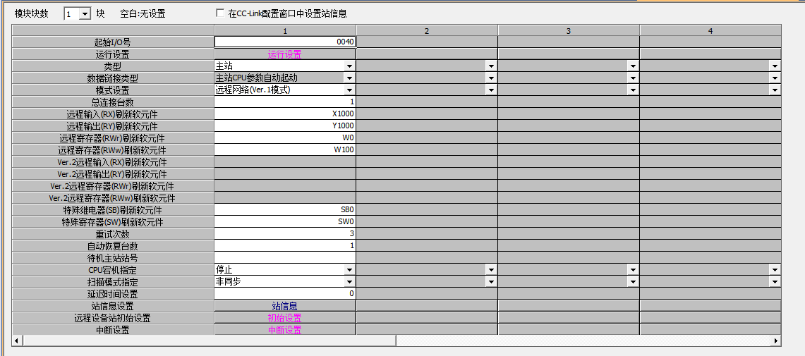

CCLINK通过参数设置,Y1000是变频器正转,Y1001是变频器反转,W101是变频器频率

我就是不知道为什么y1000是控制变频器正转,y1001是控制变频器反转呢?w101是频率呢? 这个是有特定规定的吗?

这个应该是在变频器里面设置的,我以前用DEVICENET控制法南克机器人就是机器人里面设置的DI DO UI UO的

还要根据你不通的站号CCLINK 会分配I/O的

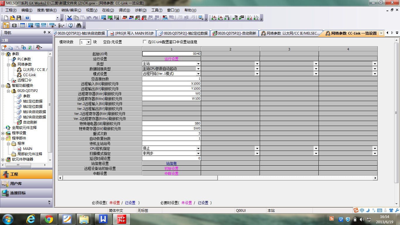

第一张图 是Q系列远程控制设置。这个设置就决定了你远程控制 变频器正反转的位地址!下面的几个图纸内容,参考变频器说明书均有其内容。
