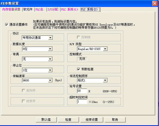

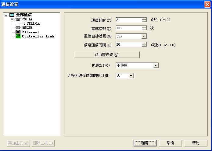

连接线及参数
FX2N-232-BD与OMRON NS5屏通讯线连接方法.pdf
