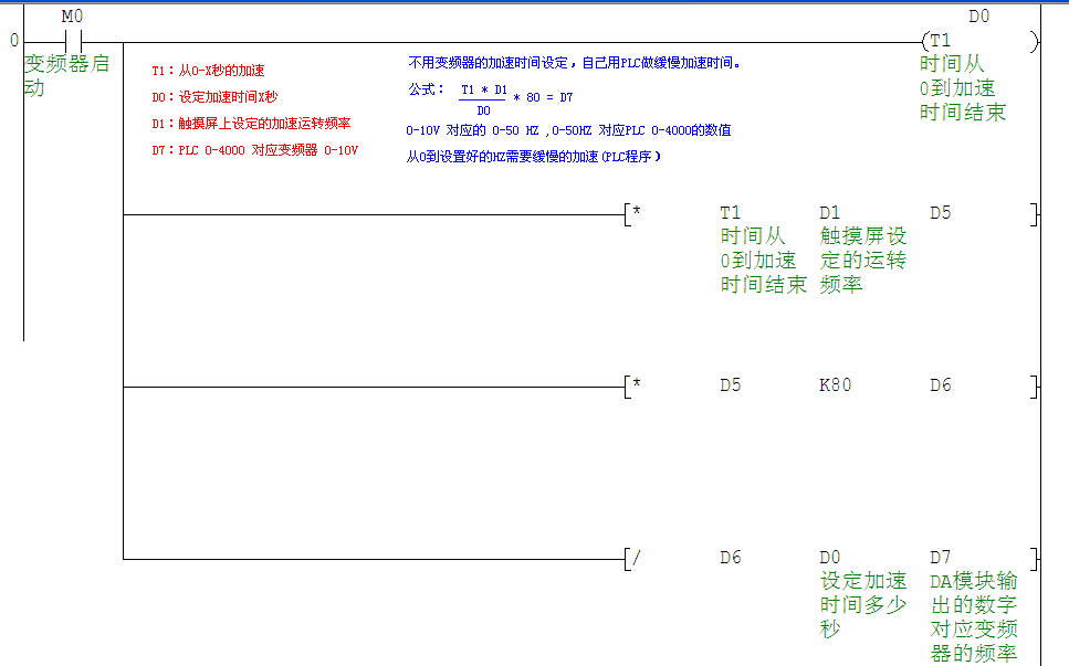

三菱PLC用DA模块控制变频器,在变频器上输入多少50HZ对应输出的就是10V。这个在PLC里面的数值就是0-4000对应0-10V。
0-10V对应的就是0-50HZ。
那么老板让我 想不用变频器加减速功能,如何在我输入40HZ的时候让电机从0HZ慢慢加速到40HZ。比如加速时间2秒。
老板有点小变态,不让我用变频器加速功能。
请给位给个好建议。
或者给个什么公式。

你会模拟量的比例转换,到时间就不会了?不就是其中一个变量变成时间而已,要学会举一反三

谢谢。你的建议很好。也就是一次函数。我刚看了下变频器的加速怎么加速的。在最高频率时,所设定的斜率。

感谢大家给的回答。弄出来了。给需要的朋友分享下。

注意乘法超出32767。请用32位数数据计算。
上面的图片中我没有仿真的。
