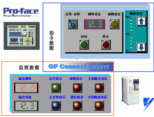

GP和变频器实现了RS485通讯,但目前主要难点是GP界面如何编辑,变频器内部功能代码如何设置,我想实现的HMI界面如下,希望能有高手给予解答。

1.你和什么型号的PLC连接的呢?变频器的频率和电流需要在ladder里面编的,这样设置数据显示器的地址就可以了!
2.你的频率设定有增加和减少,可用字开关操作中的加减动作。关键是要找出之间的对应关系比。
3.你用的是RS485通讯协议,把IP和波特率设对了就可以了。其他根据你的工程要求来!

谢谢你的回复。我想做触摸屏与变频器的直接连接,不通过PLC,把触摸屏作为上位机~~
