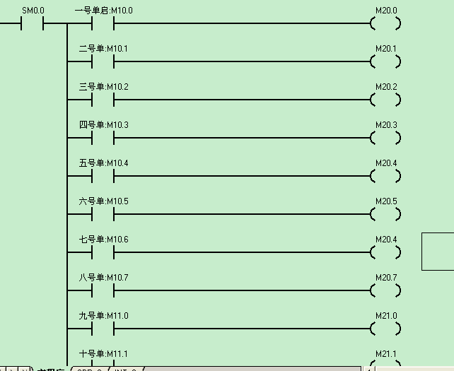

就是十个线圈要求互锁,每次只能一个线圈得电,其他的要求不能得电,如果中间不串上其他线圈的常闭点 还有别的方法实现吗

用MOV传送指令撒传送字

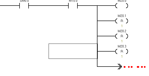

用复位 R指令 解决.后面你懂的。。。

实际上西门子用置位、复位指令是可以置位若干个和复位若干个的。
比如可以这样写:
LD SM0.0
A I0.0 //1#单元启动条件
S M10.0, 1 //1#单元启动
R M10.1, 9

如果线圈是连续的话,而且每次只能一个线圈得电不要求顺序的话,直接用移位指令
