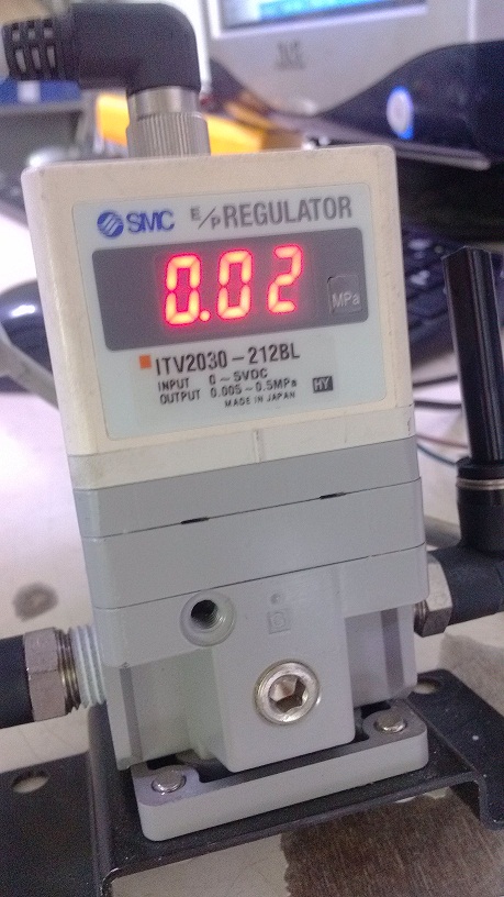

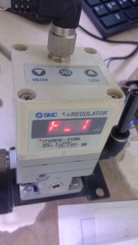

电磁阀是小日本机器上拆的,设置只有两个功能,F-1最低气压,F-2最高气压。接线只有四根,两个24V电源线,一根是0-5V电压输入线,一根是电压输出线。通电时,F-1设置为零时,显示正常,无异常,但F-1设置成0以上时,出现异常响声(在接气和不接气的情况下一样);F-2改变大小时,如果接气的话,输出气大小会变化,测得输出电压端有变化,电压变化很小,基本都在1V以下。这根线测得电压一般为1V以下,如果我用模拟量模块来控制气压大小的话,是否像我以上说的一样,改变电压就会改变输出气压大小呢?输出电压可作为气压大小的依据吗?

比例阀,或者称之为 电气转换器,模拟量控制出气量的大小。

这是比例阀,一般是设置气缸压力用的

用过,比例阀和DA模块配合使用。
我不用模拟量模块可以正常使用不?不用AD模块压力是不是无法确定多少?有电压输出吧

SMC  的电气比例阀
F1--零点
F2--满量
