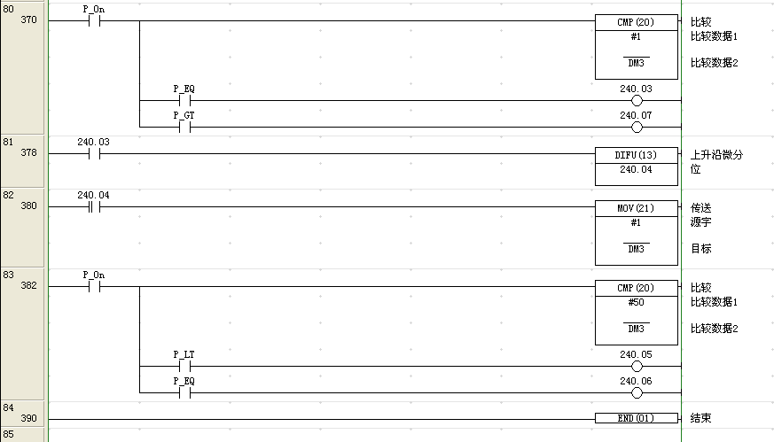

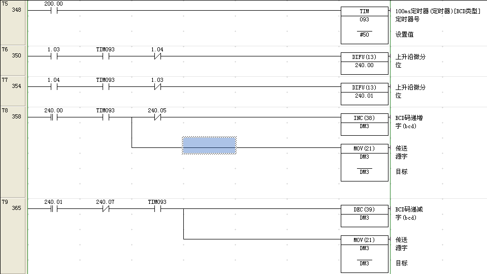

哪位大神帮忙看看这段怎么转成三菱程序~~

描述:第一段
描述:第二段
BCD码怎么都弄不好~~~~

OMRON老系列的,三菱的都有对应指令的。直接对照指令编写就行了,三菱也有递加或者递减指令的。
