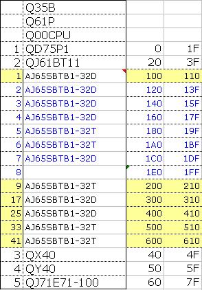

120-1FF是客户给我们留的I/O点 那么在120-1FF中是否有由我们自己随便指定哪些点为输入,那些点为输出。
我现在用了5个CC-LINK模块 包含输入和输出,但发现输入点不够,但线已经接了大部分,需加一个输入模块,那么我是否可以定义此后加的模块为X1C0-1DF,还是说必须X连续一起,Y连续一起。 详细分布如图 120-1FF

一个站最多32点,
如果你用了32d的模块,那么X1C0-X1DFL,,
如果你用了32T 的模块,那么Y1CO-Y1DF了,
如果你用了32dt2,那么就是X1C0-X1CF,,以及Y1D0-Y1DF;
如果你用了16D的话,就是X1C0-X1CF;  Y就没有了;
如果你用了16T的话,就是Y1C0-Y1CF,X就没有了。- ---------- - - - - - - -

1楼正解
