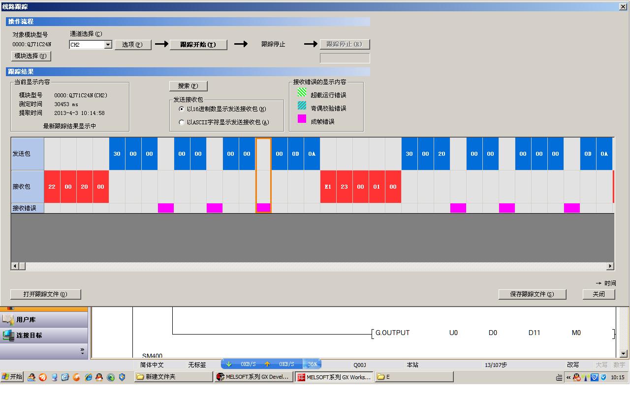

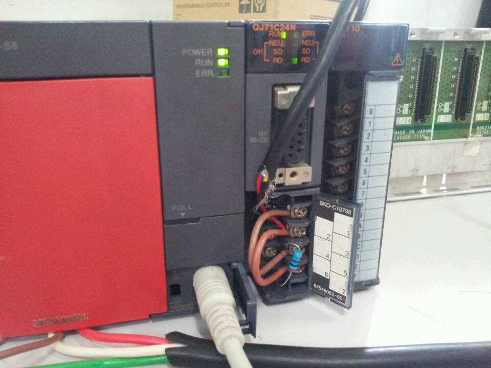

在下真的是走头无路了,怎么搞都通迅不用,就两个PLC单对单连接,在用四根线连的时候没问题,但改成两根线并连时就不行了,RDA跟SDA并在一起,RDB跟SDB并在一起。是不是不同型号的PLC不能用两根线连接?

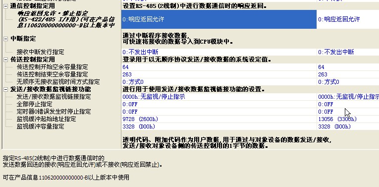

C24做主站,3U当从站。C24禁止回波,应该问题不大

同楼上,以前本站有讨论过如何让C24禁止回波,楼主找一下贴子吧,另外你也可以用C24模块的RS232接口,再买一块RS232转RS485的转换模块,如研华的ADAM-4520模块

论谈上找不到如何让C24禁止回波的贴子,暂时手头上没有RS232转RS485的模块,我把程序共享出来,望大神们指点指点。谢谢

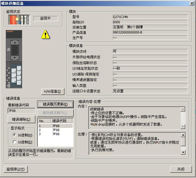

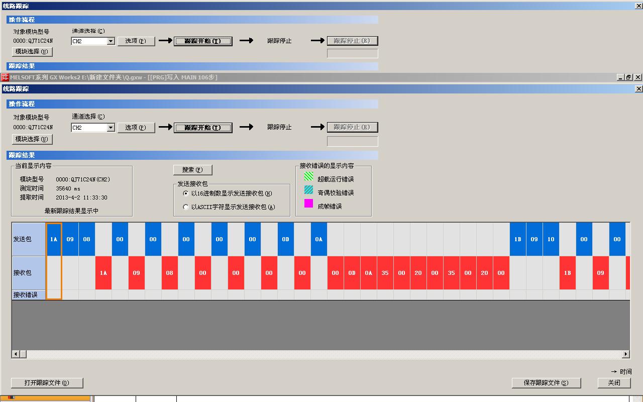

这个程序每刚送电时没有问题,就是QPLC接收3U的数据时有点延时一两秒!但运行五到十分钟后C24模块就报错,就是上面提到的7F68。到底什么原因?真的不解?

数据格式问题!你对的无线装置是否标准?尤其是波特率!建议降到9600
