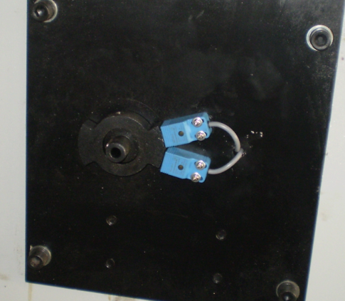

一个文本显示器,一个三菱FX1SPLC,一个变频器及一些继电器等电器控制一台普通减速电机。定长切断长度由文本显示器输入。在我看来定长应该由PLC输出脉冲去驱动步进或者伺服电机。虽然精度要求不高,但变频器与普通的减速电机究竟是怎么实现定长切断控制的呢?请大家帮我想想,谢谢!

定长切断是,停机切断还是不停机切断?

没有编码器吗?也可以用时间控制,精度不高

变频器脉冲卡+编码器,也可以做到相对较高的精度

没有编码器吗???,不可能吧,时间控制长度能测出来也是长的长的长,短和短~~~~~

有些变频器就有定长功能,不要PLC抖可以,文本可以MODBUS通讯,直接控制变频器

精度不高就慢速然后控制时间了、

物料通过检测开关的时间×物料通过的速度=长度

应该是有编码器的,这种设备有些做的很简陋,编码器也很便宜的,用了编码器处理起来也很简单

绝对没有编码器。也没有跟触摸屏通信,因为文本显示器的通信线只跟FX1S连接,FX1S没有通信线跟变频器连接。。。其中一台更是让我说不出话。连个PLC都没有!但是文本显示器上却有很多跟线,至少也有10跟以上。搞不懂!唉!

它其实有个定尺接近开关的.....你说的那个文本有好多线的....是个文本和PLC一体的.....
