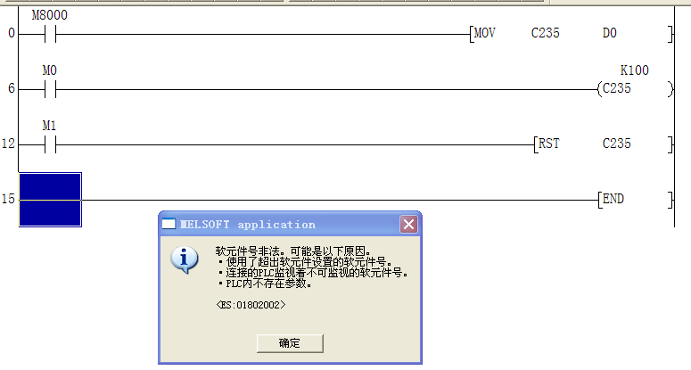

高速计数器仿真时出现错误

仿真不支持高速计数器和相关指令

应该是DMOV C235 D0

高速计数器不支持仿真

高速计数器是要用32位来传送和计算的,所以第一行那里要用DMOV

仿真不支持高速计数器

应该是DMOV C235 D0
