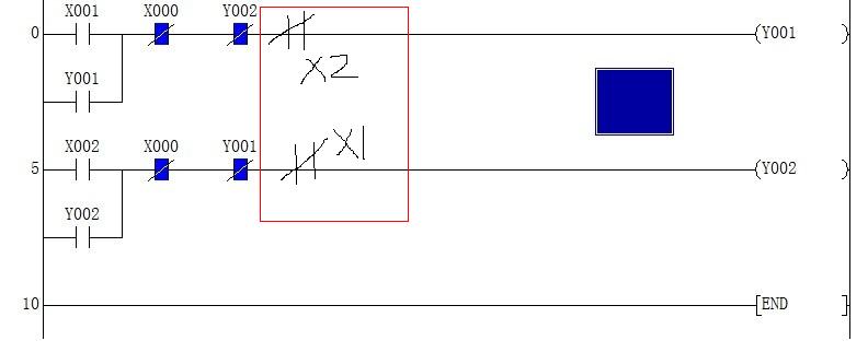

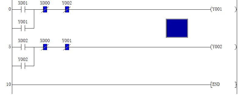

我是初学PLC者,我有一个旧的PLC,,想自己学习一下,现在遇到一个问题,请各位师傅指教一下,我现在编程一个正反转梯形图,我按X1,,Y1就动作(有电自锁)外面Y1也有输出,但我按X2,只是显示X2有动作,但Y2没动作,外面也没动作,,请各位师傅指教一个,这个是什么问题??在此感谢

你这个一个启动后如要启动另外一个必须停止那个已经启动的才可以启动另一个

第七个Y1你设置的是常闭触点,当Y1自锁之后,就一直是断开状态,所以你按X2 Y2也是不通的,当然就不能动作。把Y1改为常开触点

    是在按下X1,Y1有输出的情况下,再按的X2吗?如果是这样Y2没输出,那是正确的Y1、Y2互锁了的。如果没按下X1,在按下X2时就要看Y2的输出指示灯亮没有,如果亮那就是Y2的输出点坏了。你可以换一个输出点试试。

    你第一个Y1OUT(正转)得电后你可以理解为继电器得电闭合了,那么在Y2前面的Y1常闭触点就变常开了吧?!那你要Y2得电前提是要Y1没有电了它所有的触点就得恢复原始状态??那你在没有停止Y1的情况下按X2要启动Y2(反转)能启动了的话那你就可以看到什么?????

    4.那以上条件你想明白了的话!那你按X1后Y1得电,得电后它所有的常开触点变闭合了常闭触点就变开了,那Y2的前面你有Y1的互锁Y2能得电吗?!

    把2个启动按钮加进去就好了

    请看此图

    Y1 把Y2给互锁了。Y2肯定不会得电的。
    9楼方法正解
