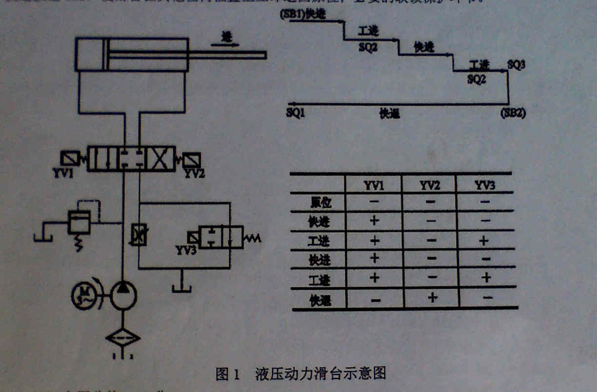

交作业,请大家帮我批改一下,对三菱的步进指令不熟,附件有程序及编程软件
液压动力滑台的设计
1.任务:
该液压动力滑台的工作循环、油路系统和电磁阀通断表如下图所示。SQ1为原位行程开关,SQ2为工进行程开关,在整个工进过程中SQ2一直受压,故采用长挡铁,SQ3为加工终点行程开关。本题假设液压泵电动机已启动。
2.要求:
①工作方式设置为自动循环、手动、单周期
②有必要的电气保护和联锁
③自动循环时应按上述顺序动作
④按起动按钮SB1后,滑台即进入循环,直至压SQ3后,滑台自动退回原位;也可按快退按钮SB2,使滑台在其他任何位置上立即退回原位;必要的联锁保护环节。
[attachment=96902]

y0y1y2在步进可以重复在其它地方输出可能出现双线圈

程序中Y0Y1Y2双线圈会冲突吗?

你为什么不用M呢   ,而且本来几步就能完成的 ,被你搞的这么复杂。重要的是程序不对 ,很没意义 。
好好学学吧

用步进指令y0y1y2是不会冲突的,只要注意他们的通断就行啦
