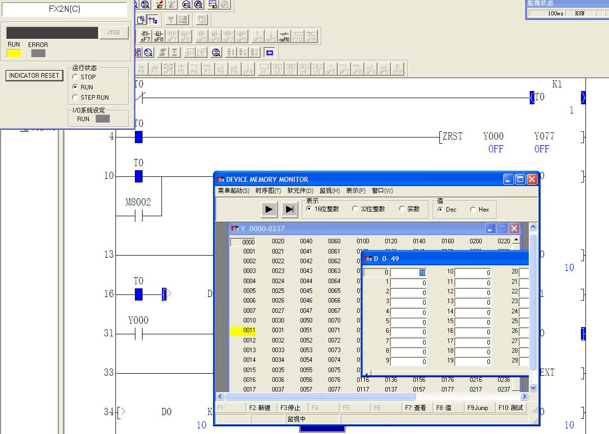

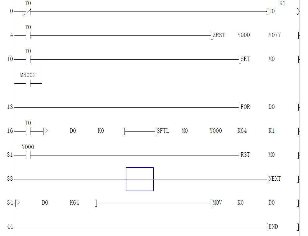

给定一个寄存器一个值驱动指定对应的输出点,有说明
给定一个值驱动对应的输出点.rar
(14 K) 下载次数:30

仿真查看
