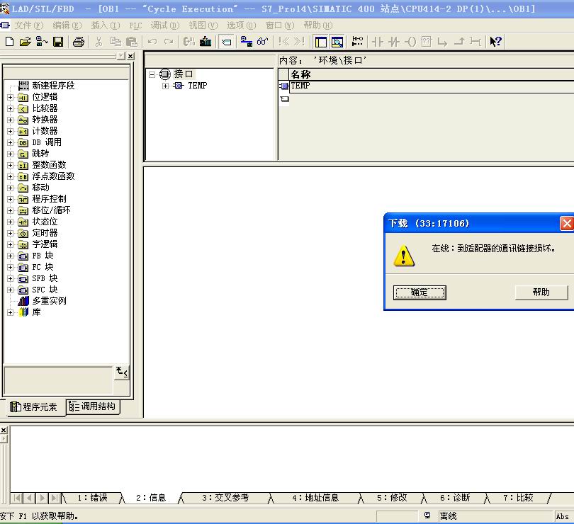

怎么把程序下载到仿真PLC中,每次下载时都出现“在线:到适配器的通讯链接损坏”,之前是能仿真的,之后就和外部PLC通信过一次好像就不在仿真了。求指点,谢谢

1、确保你的step7软件处于离线状态
2、启动PLCSIM
3、按正常方式下载程序。
Good Luck~

一楼我很不幸,按你说的方法没有成功,二楼你的主题里没有我的答案,谢谢各路高人指点,谢谢

引用第3楼1208qqcom于2012-11-05 10:43发表的 :
贴出SET PC/PG Interface中的设定。
Regards

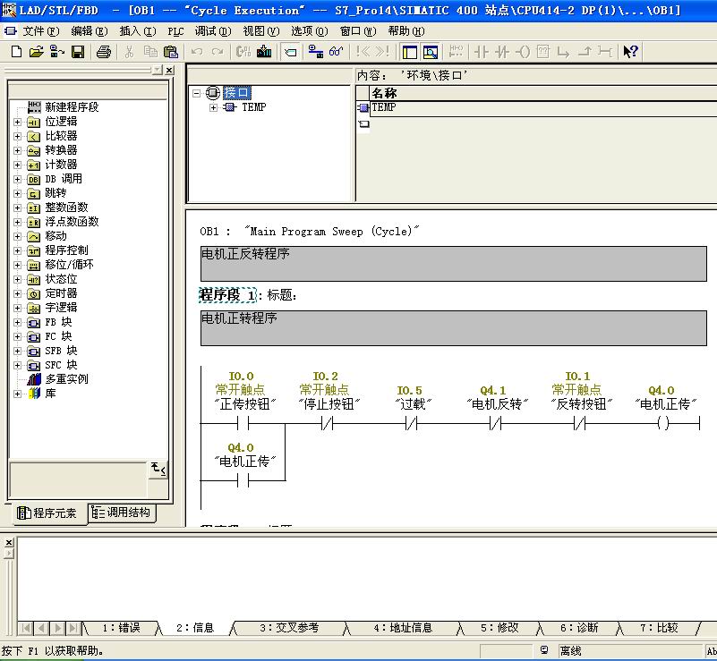

之后点击下载按钮就如下图了

谢谢七楼提醒, 我的PC/PG口设置错了

先设置好通讯口,然启动仿真软件,在下载程序,一切ok。
